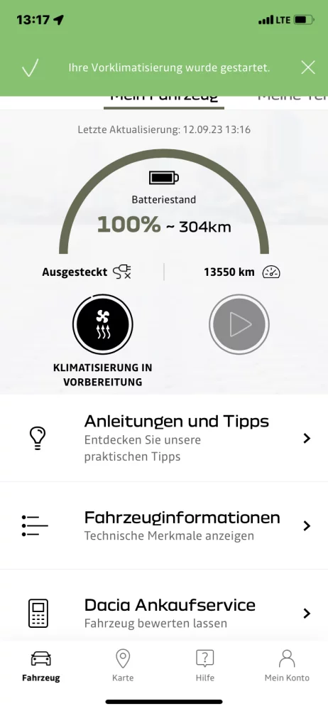

Also erst Mal etwas Positives:
Ich weiß gar nicht, warum sich hier alle über den "KLONG" beschweren?
Infolge sehr vorsichtiger Fahrweise zur Vermeidung desselben, habe ich inzwischen rekordverdächtige Kilometerfahrleistungen mit dem "Kleinen" fabrizieren können.
Die 300-Kilometer-Grenze ist somit geknackt und DACIA hat ein neues Argument, "das Auto mit dem KLONG" vom Preis her etwas anzuheben.
Negativ dagegen ist, dass der KLONG nicht nur klongt, sondern sich inzwischen durch einen sehr heftigen Ruck im Fahrzeug bemerkbar macht. Und das selbst bei meiner vorsichtigen Fahrweise. Er lässt sich einfach nicht mehr vermeiden, was zu Anfang zwischen 6000 und 12.000 km noch der Fall war, wenn man vorsichtig fuhr. Jetzt ist Schluss damit und genau das spricht für einen Getriebe-/Differenzialschaden, so wie es mein Neffe (Kfz-Meister) schon vermutete.
(Text kann Spuren von Ironie und Sarkasmus enthalten. Bitte nicht böse sein)
