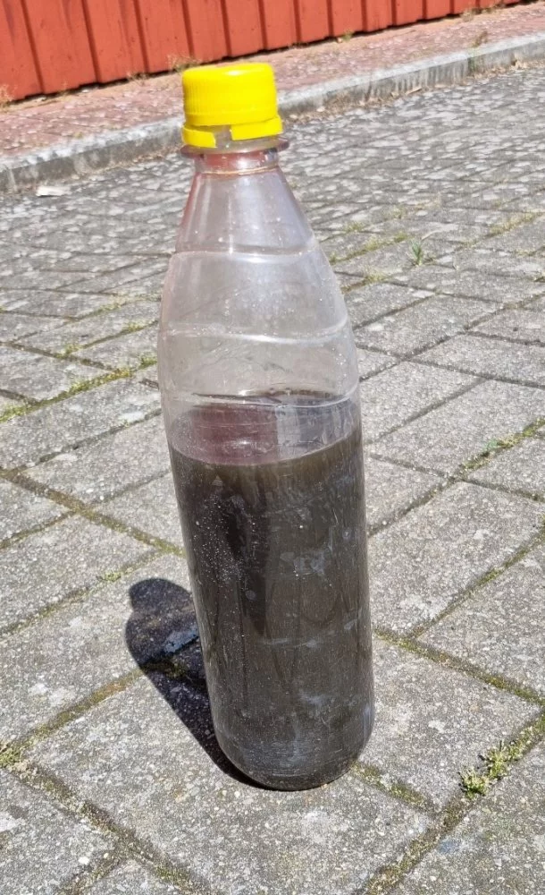

Guten Morgen, werte „KLONGONEN“.
Ich habe eine neu gereifte Theorie für unser Problem.
Ausgangspunkt dieser Theorie ist das Bild vom abgelassenen Original Öl.
Dieses war relativ dunkel, was durchaus natürlich ist.
Die Färbung resultiert aus der Oxidation feinster Abriebpartikel.
Das ist normal. Nur stellt sich die Frage, nach welcher Laufleistung?
Bei meinem Öl-Experiment hatte der Spring etwa 20.000km auf der Uhr.
Die Zahnräder im Getriebe sind i.d.R. gehärtet und neigen so zu sehr geringen Abrieb.
Ich stelle jetzt mal die These in den Raum, das mindestens ein Zahnrad eine mangelhafte Härtung aufweist und zu höheren Abrieb neigt.
Meine Radlager an der HA hatten zu viel Spiel und wurden gegen baugleiche getauscht. Nur wurden die neuen Lager offenbar „richtig“ eingepresst.
Da hatte der Mechaniker in Chinesien wohl einen schlechten Tag.
Die Zahnräder werden sehr wahrscheinlich manuell gehärtet. Wenn Dongfeng den Chinesen von der Lagerpresse in die Härterei versetzt hat, erklärt das auch die Schwankungen, dass der eine einen Klong hat und der andere nicht (weil korrekt gehärtet).
Hier nochmal zur Veranschaulichung.
Frisches Getriebe Öl ist i.d.R. goldgelb oder bunt eingefärbt.

Das vielleicht ein Zahnrad nicht genügend gehärtet wurde dachte ich auch schon.
Besonders nach dem Video des elektrischen Renault Kangoo Getriebe, welches ich ja schon hier gezeigt hatte.
Das Getriebeöl meines damaligen VW Polo war beim Wechsel von 250.000 Km übrigens schön Goldgelb.
So muss dass sein.
So muss dass sein.
Das ist ja mal ne Hausnummer, mit den 250.000km.
Ich habe erst einmal, vor etwa 30Jahren, Getriebeöl wechseln müssen, da ich die Schaltbox reparieren musste.
Ich kann mich aber nicht mehr daran erinnern, welche Farbe das Öl hatte.
Vielleicht gibt es hier ja jemanden, der einen kennt, der Alle kennt und mal nachfragt, ab welcher Laufleistung ein Getriebeöl so schwarz aussehen darf.
Vielleicht haben wir damit einen Punkt gefunden, den Dacia/Autohaus nicht weg diskutieren können. :sneaky:
Wurden beide Antriebswellen gewechselt? Noch was anderes?
Und hörte sich das Geräusch wie in den bereits geposteten Fahrvideos an?
Ich glaube schon, dass beide gewechselt wurden. So wie in dem Video hört es sich jetzt an. Davor war es lauter und irgendwie metallischer
ich habe schon bei einigen Getrieben einen Ölwechsel gemacht (Automatik, Schaltgetriebe, Lenkgetriebe, Achsdifferential). Das gebrauchte Öl sah grundsätzlich so aus wie bei Dir in der Flasche - oft dunkler.
Ab wann das so aussehen darf, kann ich nicht genau sagen.
Ich kann nur sagen dass ich bei einem Lenkgetriebe nach dem Ölwechsel die Hydraulikpumpe wechseln musste. Das waren nur 100 km Laufleistung nach dem Wechsel. Die Farbe war aber bereits komplett umgeschlagen von hellrot auf Dunkelbraun.
Ich denke nicht, dass die Farbe "umschlägt" sondern vielmehr, dass es Abrieb-Partikel sind welche das Öl verfärbt erscheinen lassen. Das hatte ich in der Farbe wie bei der Cola-Flasche vielleicht mal nach 100.000 km aber doch nicht beim Jahreswagen.
Deshalb hat mir meine Werkstatt vermutlich auch erklärt, dass man das Getriebeöl gegen eines mit niedrigerer Viskosität getauscht hätte. Allerdings stand auf der Inspektionsrechnung kein Wort davon. Womöglich will man sich bei einem Gutachtertermin damit rausreden, dass das Getriebeöl ja noch "gut" aussieht und keine Abriebspuren aufweist? Könnte ich mir bei dem Laden jedenfalls vorstellen, da man ja offensichtlich mit allen Tricks arbeitet.
