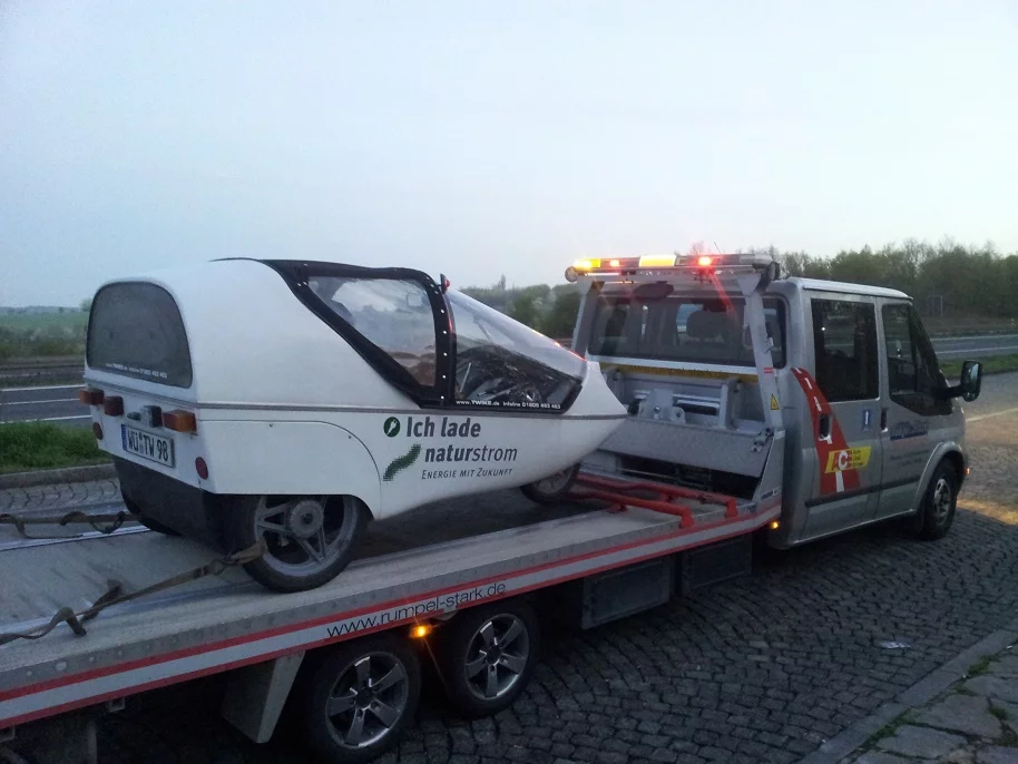

Na jedenfalls macht der Pick-Up doch was her!
Nicht so altbackene Transporter wie hier rumkutschen
(wobei es mit dem TWIKE auch nicht anders gegangen wäre)
Ich drück die Daumen dass es noch was wird mit der Rep.
In der Zwischenzeit ganz entspannt Leihwagen fahren...
Punisher

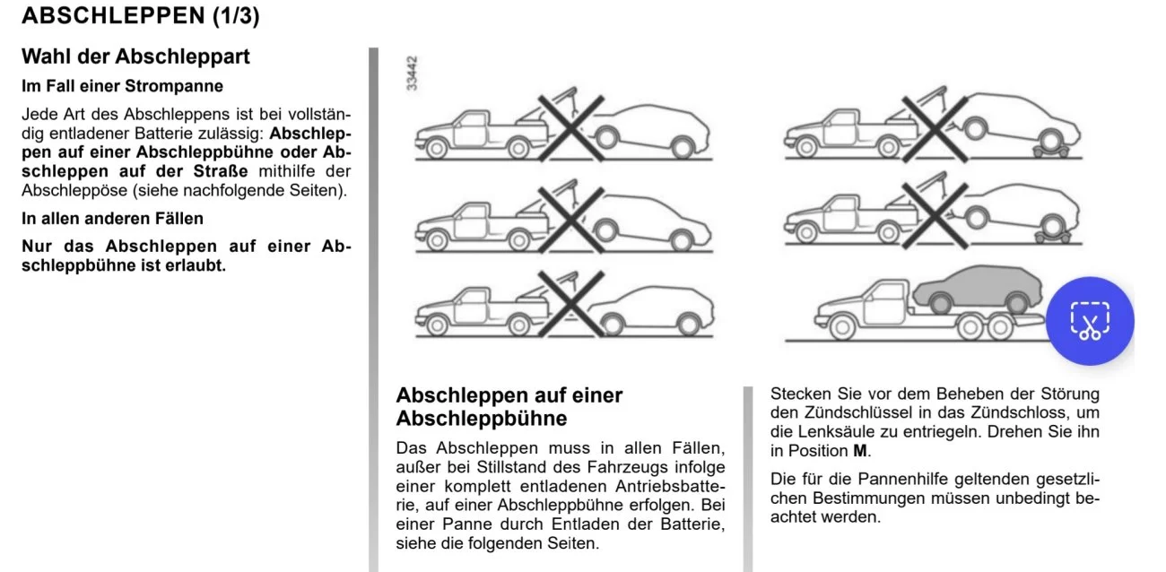

Damit man Mal einen Eindruck von meinem Eindruck gestern hat. (siehe Foto).
War da nicht irgendwas das der Wagen laut DACIA so nicht abgeschleppt werden darf.
Ich hatte da ja eigentlich nie ein Problem mit, so lange sich da nix verbindet.
Würde aber trotzdem mal nachfragen ob das so OK war mit dem Abschleppen.
Hoffentlich wird alles gut für dich.
launacorp
Heinsberg
Ich denke nicht das sich die drehenden Hinterräder ein Problem darstellen bei unserem Auto. Handbremse ist manuell und das war´s auch schon. Mag er vllt jede Ladung zu der Zeit abbrechen, aber die kommt eh nicht zu Stande.
Laut Betriebsanleitung soll er ja auf eine Plattform, aber ich halte das auch für Quatsch. Vielleicht soll er noch mit Watte umhüllt werden? Ich persönlich würde ihn sogar einfach schleppen, wenn es nicht weiter als 10km wäre.
Seh ich alles genauso, trotzdem würde mich die Ausrede interessieren!
Wer weiß vielleicht ist diese Abschleppen beim Spring jetzt Stand der Technik.
Punisher
Ich habe mich auch gewundert und es angesprochen. Die anderen beiden Male wurde der Spring aufgeladen.
Der Typ vom Abschleppdienst hat mir erklärt, dass die Hinterräder nicht angetrieben sind und diese eine Trommelbremse haben. Auch das Rekuperieren würde dort nicht passieren.
Och, das hat er schön gesagt!🥳
Dass alle immer glauben, dass mein IQ knapp über Zimmertemperatur liegt.🌡️🤤
Ich wollte ihn schon fragen, was denn eine Trommelbremse ist! 🥁 Da hätte er dann sein Wissen richtig zeigen können😜.
Ich werde, soweit es mein Intellekt zulässt, die entsprechende Textquelle aufspüren und gegebenfalls die Assistance damit konfrontieren.
