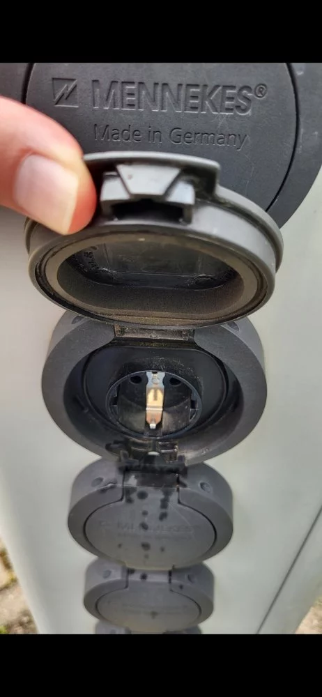

Bei uns am Institut sind das Mennekes Schuko Dosen aus flammhemmenden Kunststoff 12 Stück pro Säule (siehe Foto), jede mit 2.5 qmm angeschlossen und jede mit 20 A abgesichert. Natürlich nur bis 16 A erlaubt. (Dazu noch je 2 Typ 2 Dosen bis 22 kW 1-3 phasig nutzbar aber auch zahlreiche 125 A CEE Dosen auf dem Gelände, die manche mit Adapter zum einphasigen laden bis 32 A nutzen)

Kannst du mal ein genaueres Bild davon machen, ich kann das Modell im Netz nicht finden!
Kann es sein das die Säulen nicht in Deutschland stehen, weil 16A Schukodose mit 20A abgesichert, das erlaubt keine VDE.

Doch doch die stehen hier in Deutschland.
Das alles ist aber offiziell Forschungsinfrastruktur, hier kann einphasig belastet und abgesichert werden wie es passt. Wir haben auch Pufferspeicher damit im Ort nicht das Licht ausgeht, wenn mit 1 MW zyklisiert wird.
Die Dosen sind für die Mitarbeiter zum Laden freigegeben, jeder läd da so wie es ihm recht ist. Wenn mal was abfackeln würde wäre da jetzt kein Drama, das wird hier ja absichtlich gemacht. Aber wirklich warm wurde da bisher nichts und auf jeden Fall hat keine der Dosen Anzeichen von schmelzen.
Ich kann auf dem Weg heim nochmal gucken ob da ne typnummer steht, aber ich mein da war nichts.
Ich denke die sind für 16 A Ladestrom ausgelegt, vertragen aber eine höhere Kurzeitbelastung (nach VDE).
Bei meiner Wallbox ist bei 16A Ladestrom auch eine 20A Absicherung vorgegeben (sonst würde die ja ständig rausfliegen).
