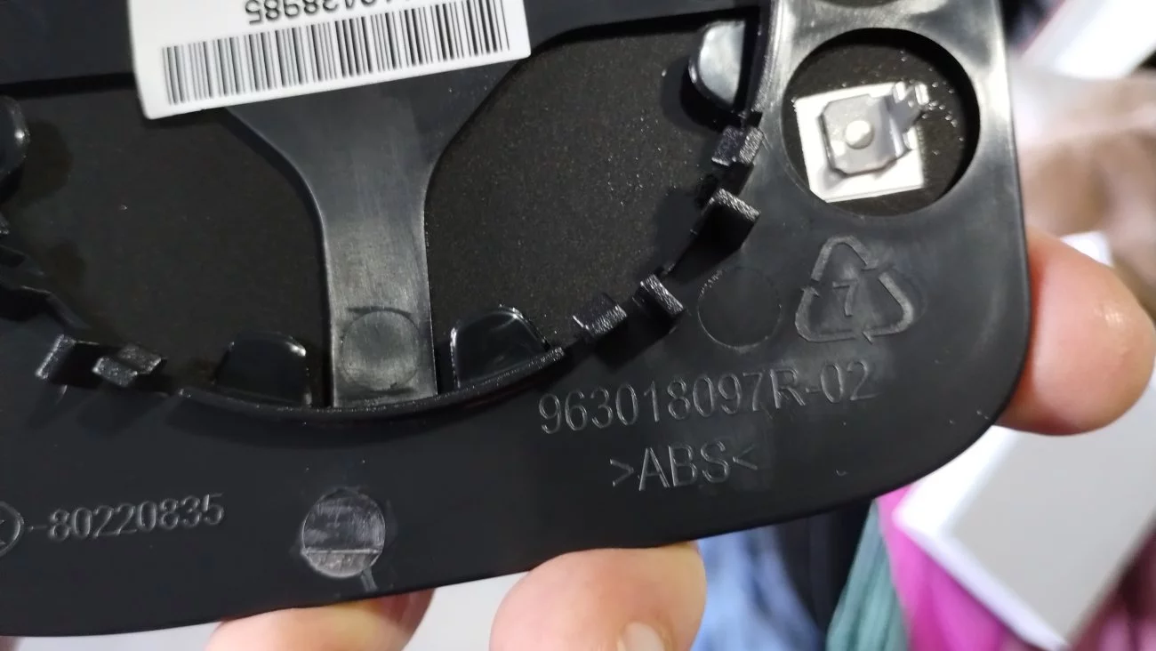

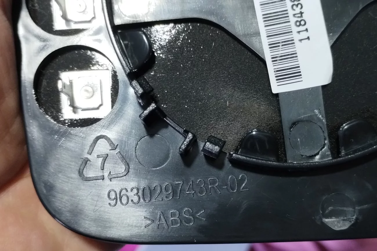

In Polen für 2 beheizbare Spiegelgläser umgerechnet 27€
Leider ab 50€ Einkaufswert.. vermutlich muss der Neubesteller nen Empfehlungslink-/Code vom Werbenden angeben..Wie geht das mit dem Bonus? Da ist keinerlei Kennung drauf.....
Beheizt steht bei der Beschreibung, müsste also so sein....Ich werde aber jetzt keine kaufen.
Jetzt weiß ich warum die App mit Zloty angezeigt hatte.. ich hatte die App im Urlaub heruntergeladen.. das war mal an der poln. Ostsee..Ich schrieb doch, daß man die Gläser mit der EAN bei dem deutschen Autodoc findet. Da muß nicht in Polen bestellt werden.
ich habe aber gerade den letzten linken bestelltIch schrieb doch, daß man die Gläser mit der EAN bei dem deutschen Autodoc findet. Da muß nicht in Polen bestellt werden.
