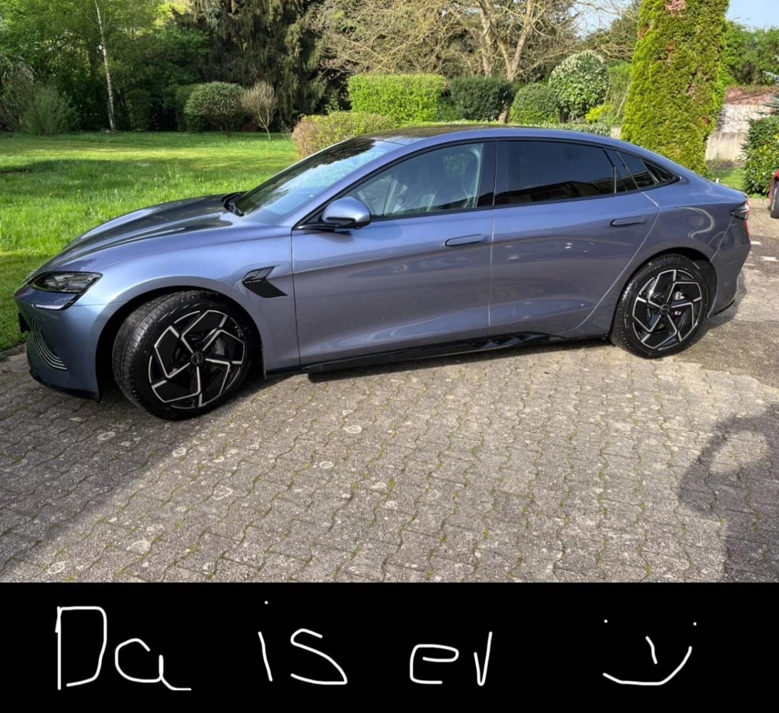

Ich untreu? Neeeeeeee 😅😅😅😅
Ich bin nur Skoda untreu geworden und hab meinen Kodiaq gegen den BYD Seal getauscht.
