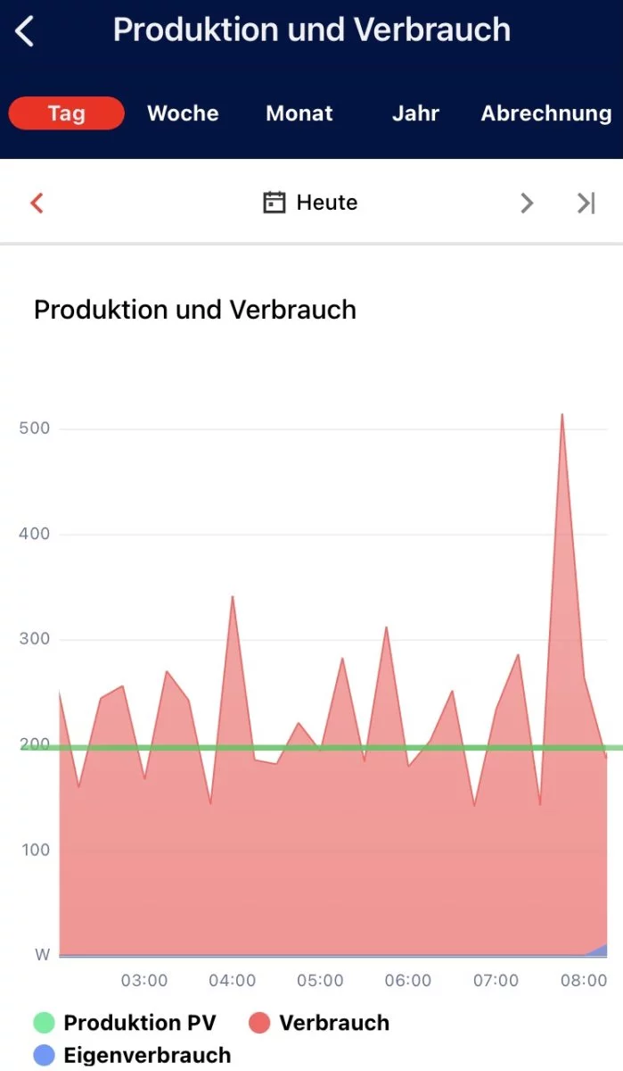

Mein Plan war das nächtliche Einspeisen von 200W aus dem Akku in‘s Hausnetz.
Wenn das nach Erstinstallation lediglich mit abendlichem Einstecken auf DC- und AC-Seite getan wäre, würde ich es mir antun.
Bei mehr Aufwand nicht.
Angehängt noch ein Bildchen zur Verdeutlichung.
Tagsüber lade ich mit PV-Überschuss den Spring. Nachts gibt es eine permanente Grundlast von ~200W (Kühlgeräte, Wlan, Repeater,...) und lediglich diese Grundlast wollte ich reduzieren.
Was mehr gebraucht würde, sollte aus dem Netz kommen.
