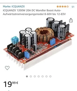

Hast du dazu ein paar Messwerte?
Welchen DC-DC-Wandler nutzt du um auf 24 Volt zu kommen?
Ich hab bisher nur den enphase Wechselrichter hier liegen.
Ich habe den hier gewählt.
Der muss allerdings selbst bei aktuellen Temperaturen aktiv gekühlt werden.
DC-Wandler
Edit: Link geht irgendwie nicht
Dieser Link zu dem DCDC-Wandler (Gleichspannungs-auf-Gleichspanungswandler) sollte gehen, mal befreit von allen Affiliate-Anhängen: DCDC-Wandler für kleine Leistungen
Der ist billig, aber er ist so dimensioniert, dass ihn 20A bei 12V schon an sein Stromlimit führen. (Steht ja da). So verwundert dann auch die nötige aktive Kühlung nicht.

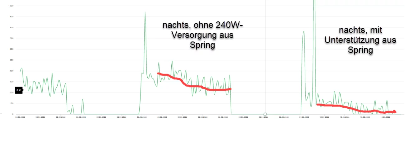

Kleines Beispiel aus der Praxis:
Ich hatte ja (aus Experimentierfreude) einen 1,05A (also 240W) Solarwechselrichter und „DC-DC-Hochspanner“ gekauft, um mit dem Konzept die nächtliche Grundlast unseres Hauses mit dem Spring zu unterstützen.
Ist ziemlich ineffizient- aber mein Experimentierdrang akzeptierte den Invest (~150€)
Weil ich’s noch nicht oft probierte, kann ich nur schätzen:
Aus 1kWh, die ich aus der PV in den Spring lade, kann ich durch Verluste etwa 0,6kWh davon wieder zurück in‘s Hausnetz drücken.
Den größten Anteil an Verlusten (~0,3-0,4kWh) trägt dabei der Standby-Verbrauch des Spring.
Gerade nutze ich es tatsächlich wieder, weil ich den Spring heute wegen angedachter Fahrt mit der Solaranlage volllud.
Die Fahrt fiel aber aus und nun entzog ich ihm über Nacht halt wieder ~15-20%, um den Akku wieder auf ~80% zu bringen.
Aber effizient ist das nicht:
3kWh (0,90€) musste ich nachts nicht aus dem Netz ziehen. Die benötigten 5kWh hätten eingespeist 0,4€ gebracht und die „verheizten“ 2kWh wären in anderen eAutos besser aufgehoben.
