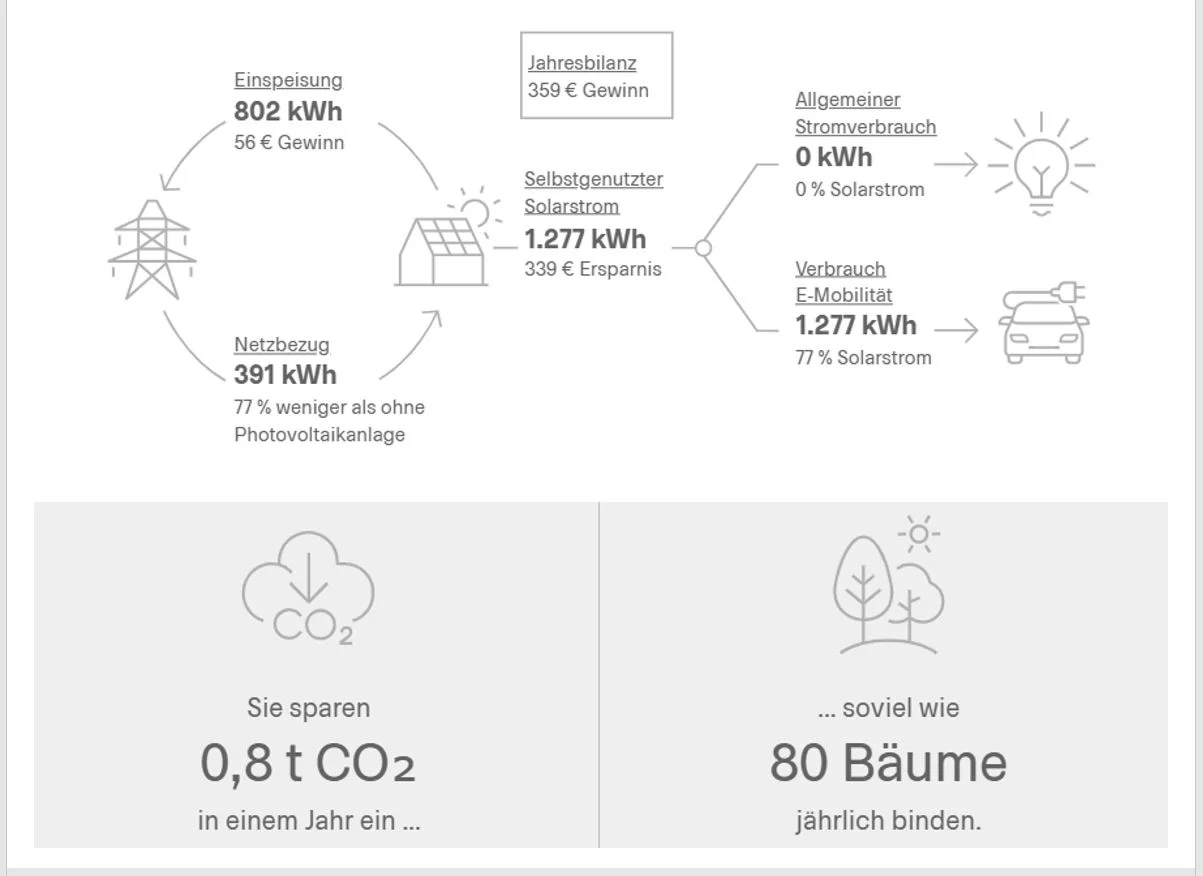

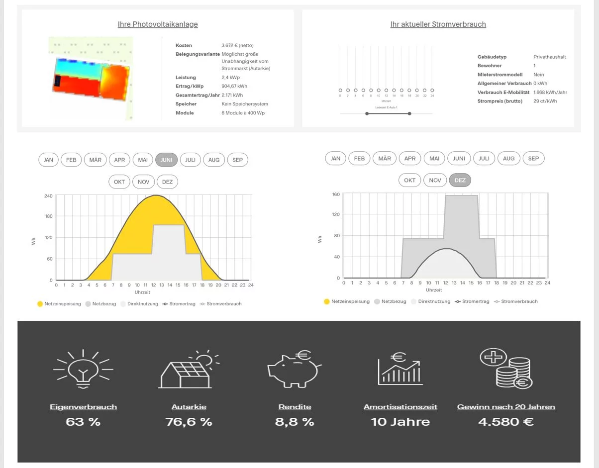

Hier ein Beispiel einer möglichen PV-Anlage mit folgenden Vorgaben:
  • PV-Anlage hat eine gute lage mit hoher Einstrahlung
  • Dein Spring fährt täglich im Durchschnitt 33 km, d.h. 1.000km/Monat oder 12.oookm Jahresleistung
  • Unterstelltes Preisbild 12/2021, durchschnittlicher Verbrauch nach WLTP, Aufladung möglich tagsüber, ...
    BEACHTE bitte, mein Beispiel soll eine Anregung geben. Mehr NICHT !!!
    Eine ausführlich Fachberatung ist die Garantie einer guten Rendite!
Ich habe zur Berchnung das Solarkataster meines Landkreises genutz.
Viele andere Landkreise bieten ähnliche Internetseiten an.
Aber auch fast alle Bundesländer in Deutschland.
Ich behaupte, gibt es für jedes Haus. Ohne Gewährleistung :)

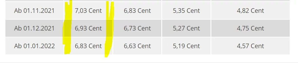

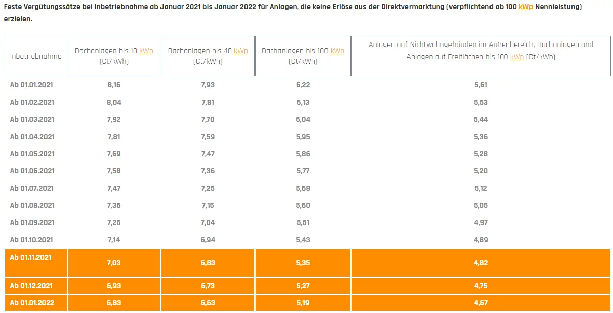

moin, wieviel gibts denn aktuell pro KWh Einspeisung vom freundlichen Energieversorger? Ich hab das Thema letztes Jahr aus dem Auge verloren, weil ich weinen musste wie wenig das da schon war....
Habs gefunden, 6,83Ct und das mus dann noch versteuert werden? Nee, ohne mich kein KW kriegen die von mir, wenn ich knapp 30Ct pro KWh wollen, da hab ich meine Prinzipien, sowas geht garnicht.
Ja, von der Einspeisung kann niemand mehr leben!!!
Auch rate ich persönlich davon ab, sich einen Stromspeicher (OHNE Fördergelder) in den Keller zustellen.
Beide Dinge führen schnell in ein finazielles Desaster.
PV rechnet sich nur über Eigenverbrauch!
Die oben aufgestellte Beispielrechnung geht von 29 Cent eingesparten Stromkosten (Deine Zahlung an dein EVU) und von einer Einspeisevergüting von aktuell
Da der Spring bekanntlich recht wenig Wechselstrom auch an einer Wallbox lädt, habe ich einen Jahresenergieverbrauch von 1.277kW angenommen. Gleich 12.000 km!
Wer andere e-Autos nutzen möchte, nicht nur max. 3,7kW sondern übliche 11kW (gem.Fahrzeugangabe!!), muss andere Werte setzten.
Auch der laufende Energieverbrauch im Haus ist wichtig!
Hierzu ist unbedingt eine gute fachliche Beratung vor Kauf erforderlich!

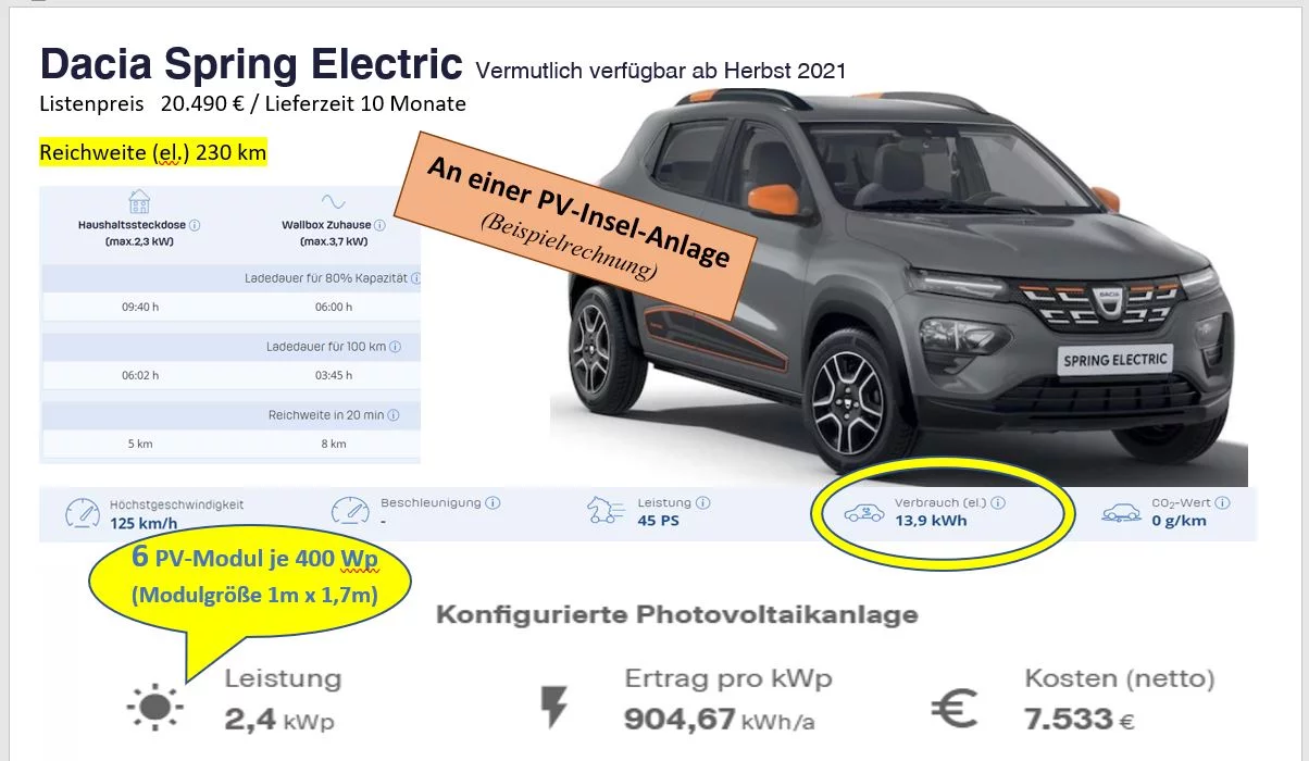

Ich möchte es immer wieder betonen, dies soll keine Empfehlung zur Neuistallation einer Photovolataik sein.
Alle Faktoren sind bei jedem Betreiber sehr unterschiedlich!
Ich möchte aber aufzeigen, wie PV-Fläche meiner Einschätzung (!!!) gegebenenfalls für einen Spring erforderlich sind?
6 Module mit je 400Wp oder eine PV-Fläche von ca. 3,4m x 3m.
Warten wir die Entwicklung ab. Bidirektionales Laden ist bekanntlich auch nicht gesetztlich geregelt und eine sehr heißes Thema.;)

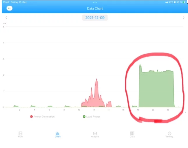

Gestern das erste mal zu Hause geladen, da die Powerwall bei dem Mistwetter gerade so für die normalen Verbraucher im Haus reicht, hab ich kurzerhand auf Netzbetrieb umgestellt, und siehe da: von 47% auf 84% in 5 Stunden bei 10A. Laut Wechselrichter waren das 5 Stunden bei 2,2KWh, also unterm Strich 11KW (3,30€).
Aber das Wetter bleibt ja nicht so, und die Powerwall bekommt jetzt demnächst noch ein Update auf 28KW, das is mir als Polster doch etwas angenehmer.
