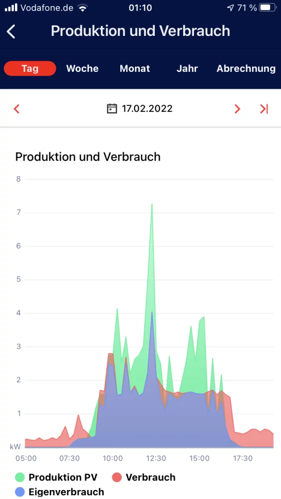

Unten als Beispiel angefügt eine Auswertung von Anfang der Woche (15kWp Ost-West-Ausrichtung).
An einem sonnigen Tag ist die (grüne) Produktionskurve schön sinusförmig und geht auch zur jetzigen Jahreszeit auf ~9kW hoch.
An diesem Tag zogen aber immer wieder Wolkenfelder durch.
Und es gab auch neblige Tage im Januar, an denen nur max. 1-2kW vom Dach kam.
Ohne Netzunterstützung muss die Anlage wirklich sehr groß sein, um nicht nur mittags bei klarem Wetter autark laden zu können.

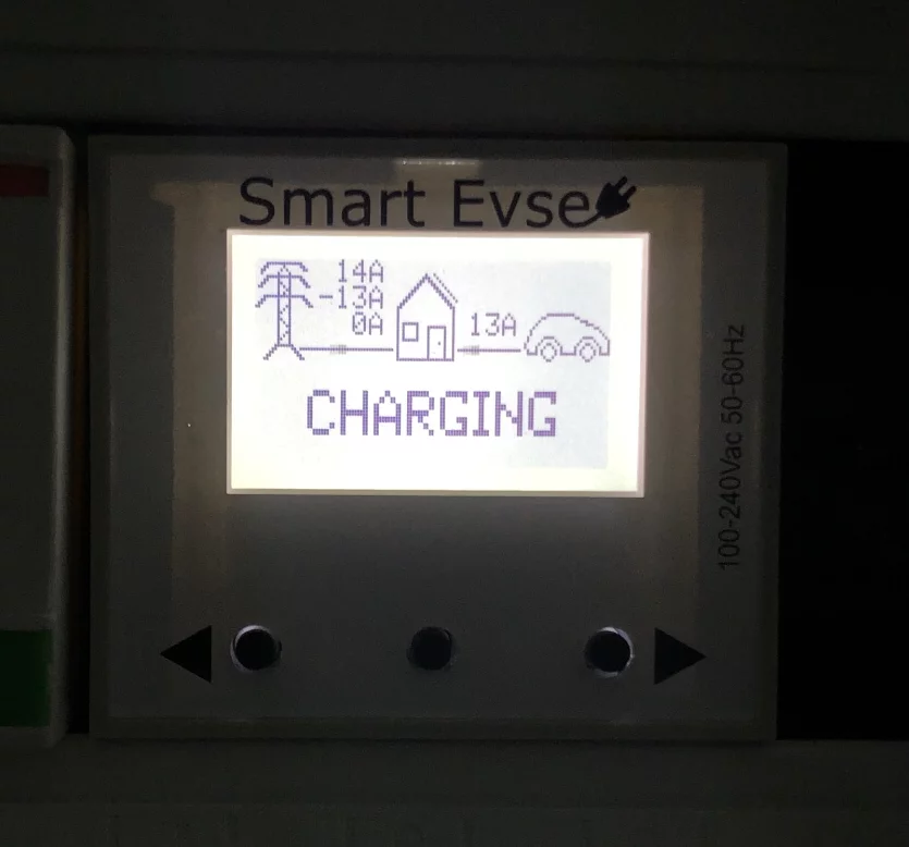

Es ist schön zu sehen, dass der Dacia Spring nur mit Solarstrom geladen wird. Das Smart EVSE-Ladegerät hört auf den 3-Phasen-Zähler und sieht, ob ein Strom übrig ist, um das Auto aufzuladen. Mit ein wenig Sonne laden Sie schnell 13 Ampere in Ihrem Spring auf. Bei voller Sonne geht dies auf 25 Ampere. Peter aus den Niederlanden
