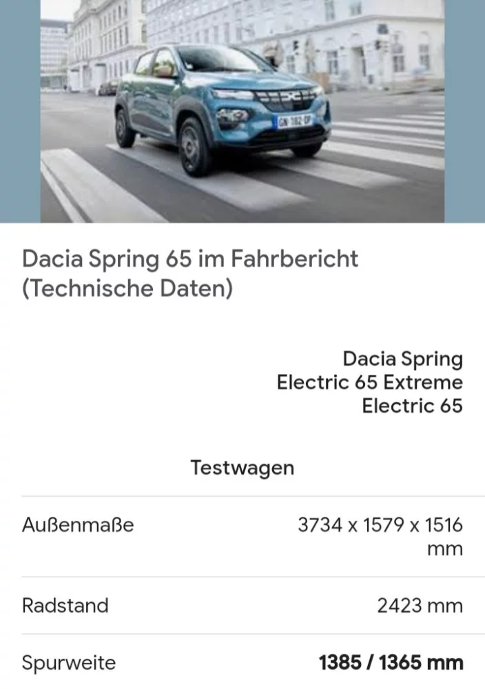

Spurverbreiterung15 mm x2 -> 3 cm vorne
und
20 mm x2 -> 4 cm hinten
