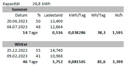

Update zu meinen Vampirverlusten (s. #186)
Unser Spring hatte jetzt wieder eine zweiwöchige Standzeit:
Im Winter stand der Spring in der Garage, im Sommer draußen.
Im Winter ist der Verlust ca. doppelt so hoch wie im Sommer.
Aber alles im grünen Bereich, wie ich finde.
Bezüglich Deiner Sommerverluste auf jeden Fall: Das war 1 mal 12V-Batterie nachladen, nehme ich an.
Im Winter finde ich es hoch, weil das ist durch 12V-Batterieladungen nicht mehr zu erklären (falls keine größeren Dauerverbraucher am Dauerplus hingen).
