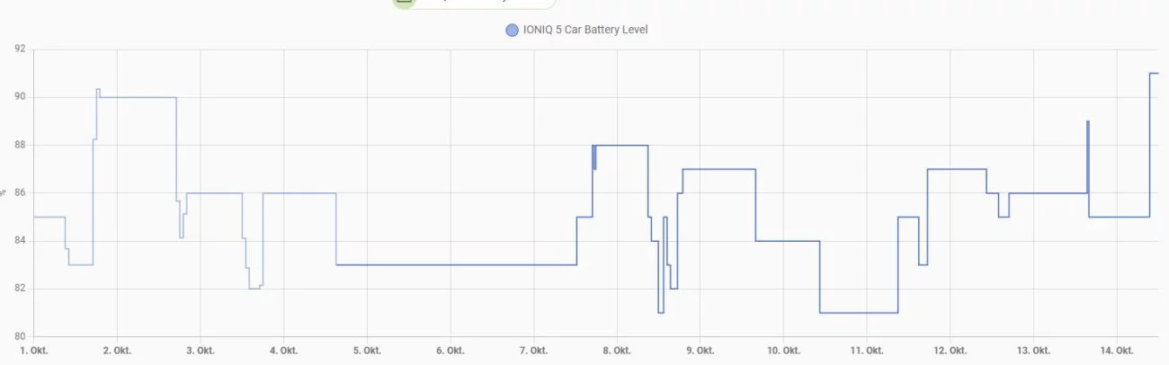

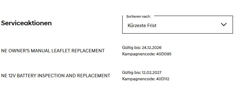

Bei unserem Ioniq5 gibt es auch einen entsprechenden Rückruf zum Tausch der 12V Batterie aktiv. Ich beobachte die Ladung der Batterie schon die "ganze Zeit" per Home Assistant Integration und darüber sieht sie eigentlich noch ganz gut aus. Könnte mir da wahrscheinlich sogar eine entsprechende Warnung beim unterschreiten eines beliebigen Limits schicken lassen.
