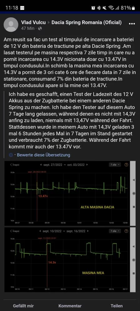

Da die Rumänen bisher immer eine Top-Infoquelle waren hier mal ein Post, das ich heute gefunden habe - oben ein Fahrzeug ohne Ladeverluste, unten eines mit Ladeverlusten.
Demnach passt die Theorie, das die Verluste durch das Laden der 12V Batterie zustande kommen:
Kann das wer interpretieren? Unten scheint die Entladung etwas steiler und oben scheint das Nachladen während der Fahrt ausreichend um die Spannung zu erhalten? Defekte Batterie? Unerkannter Verbraucher?
So sollte das sein, kann ich bei meinem nächste Woche auch mal testen. Da muss der kleine auch 14 Tage ohne mich auskommen.;)
An Desdinova ... ich versuche es mal mit der Interpretation:
Über 6-Tage hat hier jemand die Spannung an der 12V-Batterie aufgezeichnet:
Die obere Kurve gehört zu einem DACIA Spring, welcher keine Ladestandsverluste aufweist.
Die untere Kurve zeigt die Spannung an der 12V-Batterie bei einem Spring mit demselben Fehler wie bei mir, also ständige Ladestandsverluste des HV-Akku.
Obwohl der das Bild (Sreenshot) sehr unscharf ist, kann man doch erkennen, dass die 12V-Batterie über Stunden aus dem HV-Akku aufgeladen wird. Das erklärt schonmal die Ladestandsverluste. Interessant ist aber, das die 12V-Batterie aufgeladen wird, obwohl sie rappelvoll ist (Leerlauf-Spannung ca. 12,7V).
Da liegt also offenbar der Fehler. Die 12V-Battrie wird über Stunden geladen, obwohl sie eigentlich voll ist. Das ist nicht ungefährlich! Ganz zu schweigen von dem Verschleiß beim HV-Akku und dem DCDC-Wandler.
PS: Bei mir wurde die 12V-Batterie probehalber getauscht. Leider hat das nicht das gewünschte Ergebnis gebracht. Das Auto verliert weiterhin durchnittlich 2-3% pro Tag aus dem Antriebsakku.
Blei-Säurebatterien müssen zur Batteriepflege hin und wieder bei über 14V gehalten werden, weil sie aus 6 2V Zellen bestehen die sich ausschließlich durch "ausgasen" balancen. Vielleicht haben die betroffenen Fahrzeuge nicht das Problem, dass sie die Batterie hin und wieder aufladen obwohl die Ladespannung noch 12,7V beträgt, sondern dass sie sich nicht korrekt speichern können, dass sie diesen"Balancingvorgang" bereits kürzlich durchgeführt haben. Also zum Beispiel durch ein defektes oder falsch programmiertes RTC-Modul oder ein Timer-Problem in irgendeiner Steuereinheit.
