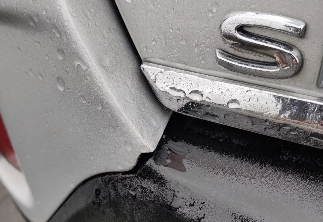

Jetzt habe ich den Spring seit einem Monat und letztes Wochenende ist mir dann doch noch ein Mangel aufgefallen.
Warum auch immer ist ein Stück vom hinteren Kotflügel (Fahrerseite) rausgebrochen. Da ich nirgends angeeckt bin und der Rest auch nicht so aussieht, als wenn mir jemand reingefahren ist, bin ich zum Händler gefahren.
Der Werkstattmeister war sehr freundlich und diskutierte auch gar nicht erst. Ersatzteil wird besorgt und lackiert. Das ganze auf Garantie. Jetzt dauert es nur bis das Ersatzteil da ist.

Hallo , habe unseren schon Mitte Dezember bekommen, auch in Weiß , ist noch nichts aufgefallen . Habe gleich nachgesehen und festgestellt das es auch nicht optmal aussieht . Man sieht die Schweißpunkte durch den Lack . Allerdings ist der Zustand bei Deinem Fahrzeug nicht hinnehmbar . Lass Dir auf jeden Fall vom Händler den Mangel schriftlich bestätigen um eventuell später aufkommenden Rost von der Garantie abgedeckt zu bekommen . Ich meine aber das das nichts mit dem Kampfpreis des Spring zu tun hat sondern Qualitätsmängel sind die an jedem Fahrzeug auftreten können .
