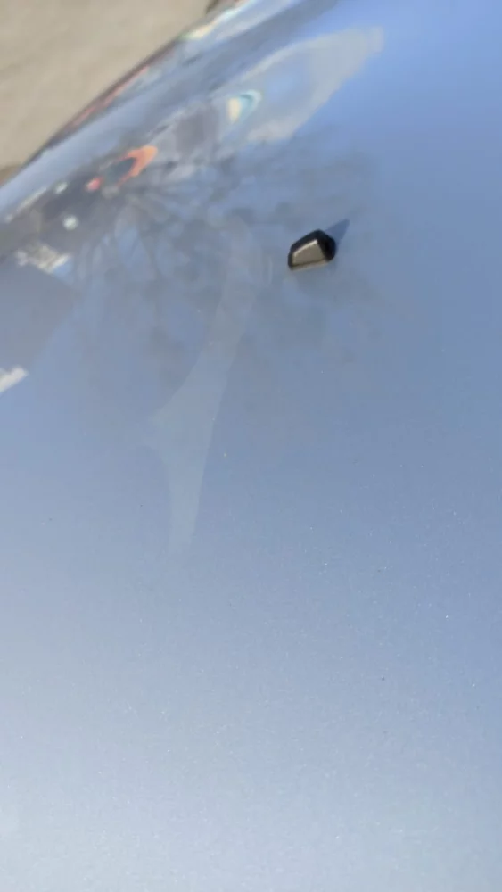

gestern im frost entdeckt: das da links von der duese ist im lack, der hat da leicht unterschiedliche farbe. und nebenbei: ist die duese etwa beheizt?
dasselbe auch mal im hellen, nicht gut zu sehen:
was mag das sein? wird das nachgebessert?
die duese sitzt auch leicht schraeg, da haette ich normalerweise nix gesagt, aber wenn eh was gemacht wird ...
wie ist das eigentlich mit solchen garantiereparatueren? wird man da vom autohaus als querulant wahrgenommen, oder freuen die sich, weil sie's ja bezahlt bekommen?

Bei mir gab es am Türschweller eine Stelle, die nicht richtig lackiert war. Da fehlte die Klarlackschickt. Ich habe das reklamiert, die mussten irgendeinen Antrag stellen, haben es gemacht und gut wars.
Ich hatte auch schwarze Streifen auf der Haube, die konnte ich mit Ettikettenentferner wegmachen.
Aber bevor du was kaputt machst, mit zu scharfen Reinigern noch mehr Schaden anrichtest, würde ich an deiner Stelle zum AH fahren.

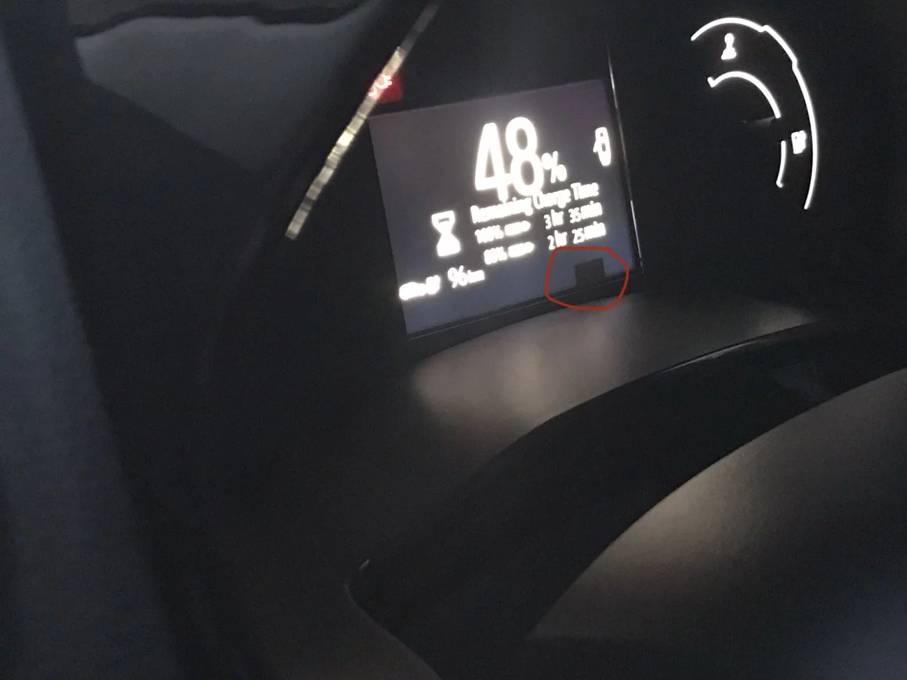

Ich würde sagen da hat sich ein Teil vom Display verabschiedet, nach nur 99km.
Denke das wird teuer für Dacia es zu reparieren. Weiß nicht wie gut man da dran kommt.
