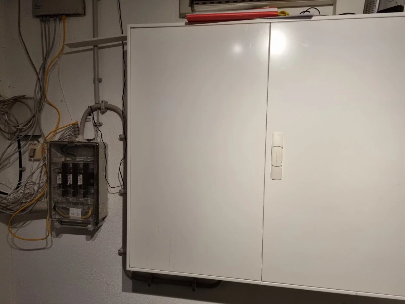

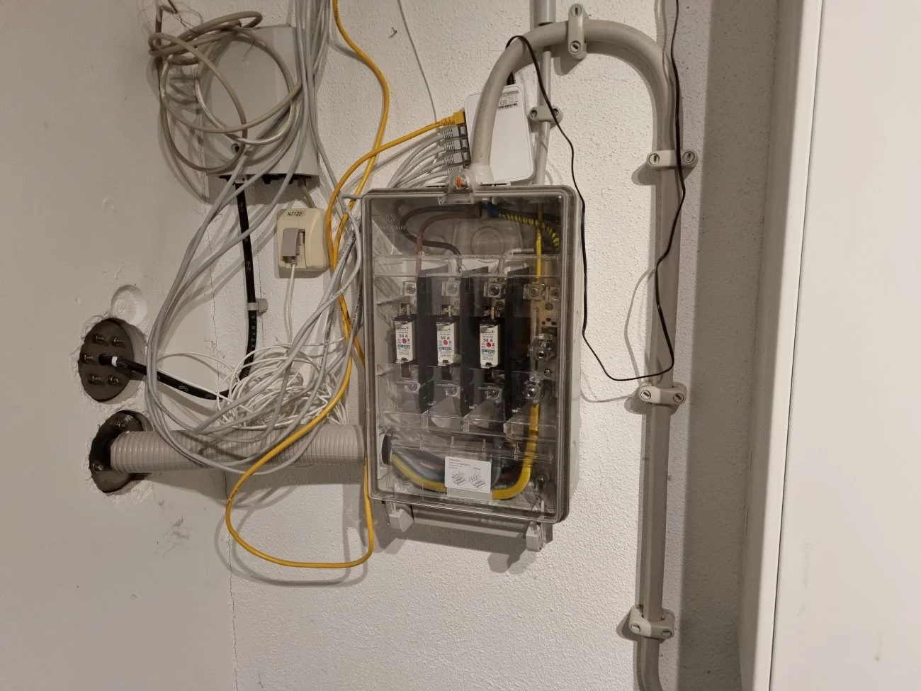

Ach ja: so schauts bei uns im Keller aus:
Das Weiße rechts ist der Sicherungskasten...Die beiden Metallplatten führen ins Erdreich, wo ein Stückel drüber dann Schotter zu sehen ist...
Das ist aber nur die Hauseinspeisung, wo ist der normale Sicherungskasten an dem auch eure Steckdosen hängen?
Hab ein 5x6 Kabel auch vom Verteiler in die Garage verlegt.
Bei Dir würde ja ein 3x2,5 reichen.
Ich hab durch Keller-und Garagenwand gebohrt!
Geht auch als Laie einfach wenn Du einen ausreichend langen SSD- Bohrer und Bohrmaschine hast.
Durch die Metallplatten würde ich persönlich nicht gehen. Lieber bohren!
Außerdem gehört die Zuführung bestimmt dem Energieversorger. Das müsste aber ein Elektriker hier sicher beantworten können.
