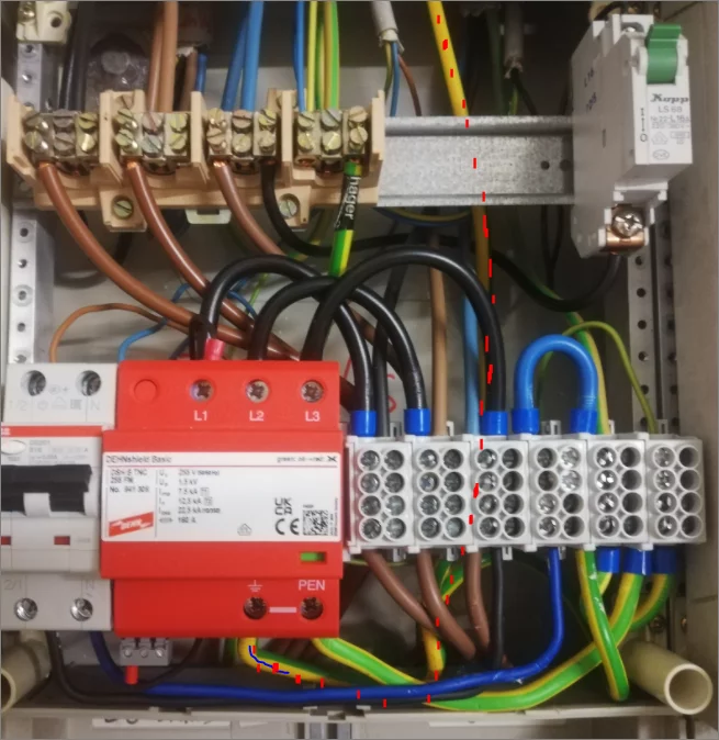

da hast du ja schön was gebastelt ;)
Ich habe aber folgende Fragen:
- Wieso setzt Du in einer Unterverteilung einen Überspannungsschutz Typ 1+2? In die UV gehört ein Typ 2
- Wo ist überhaupt die Leitung zur Hauserde in Deinem Foto?
- Warum hast Du keinen FI -Schalter verbaut? Der wäre wichtiger als der Überspannungsschutz
- Warum hast Du als Leitungsschutzschalter einen 2-poligen verwendet? Ein 1-poliger hätte doch gereicht
Gruss
zu 1. Das ist nicht die Unterverteilung (erkennt man eigentlich) da mein Nachbar darüber liegt, dass ist die Hauptverteilung nach Zähler, da brauchts Type 1 für den großen Flash.
zu 2. Roter GSD 1. Anschluss von links unten.
zu 3. FI ist verbaut DS201 ist FI und Sicherung in einem deswegen auch 2 TE (2 Plätze auf der Hutschiene statt einem), ist dann halt nur eine Verdrahtung ;)
zu 4. Ist nur 1 Pol schau dir die Leitungen an, keine Brücke, ist wie in 3. gesagt Kombiteil. Nur zur Info mir ist gar nicht bekannt dass es 2polige gibt zumindest nicht bei uns.
Zum Bild:
Das richtige System zu finden ist nicht easy! Dein Bild geht von TN-S Stromsystem aus (4 Anschlüse mit N). Trifft bei mir nicht zu. Habe TN-C das Endbauteil Type 3 ist bei den Steckdosen gleich (Feinschutz). Sehr zu empfehlen nicht für unsere Springs sondern auch für Fernseher und co.
Auch Guß🖖
aah, jetzt seh ich den Otto - ja, so machts Sinn

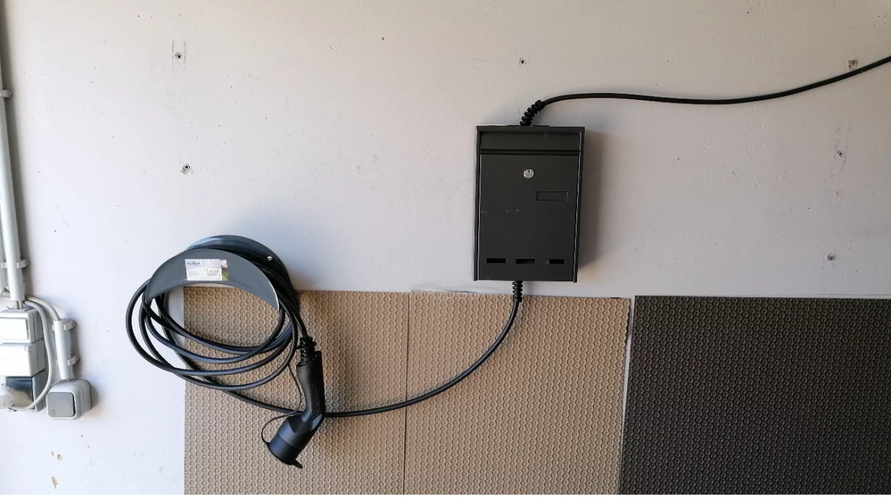

Heute meine :LOL: Wallbox installiert. Sicher vor Diebstahl wenn das Garagentor mal offen bleibt. Nur noch dem Postboten beibringen " Keine Werbung ,keine Briefe😇" ,nur die Stromrechnung an D.Spring!
Meine Wallbox Heidelberger Energy CControl lseft schon ein halbes Jahr und bin zufrieden.

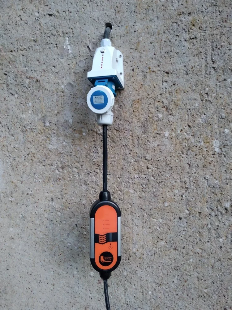

Meine "Wallbox" ^^

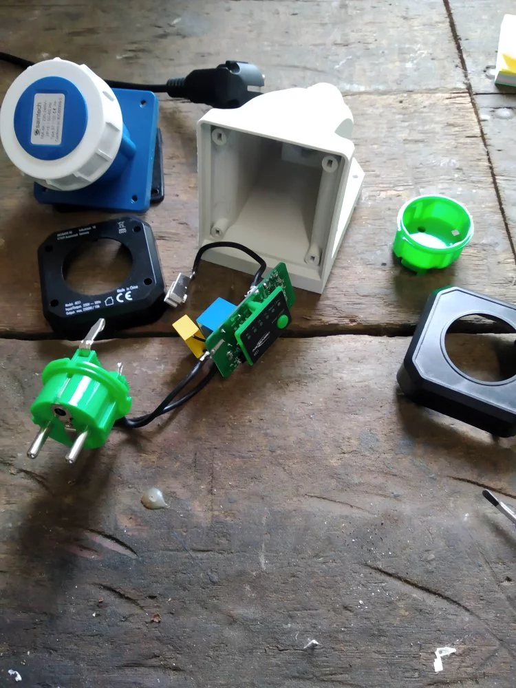

Mit Timer-Elektronik aus einer 0Watt Steckdose, einstellbar 15, 30, 60min, 2h, 4h, 8h.
In der Unterverteilung hängt noch ein 25A Relais, das von der Timer-Elektronik geschaltet wird und ein Stromzähler.
Ich werd ihn, sofern er zu Hause geladen wird, an die Haushaltssteckdose mit 10 A hängen.
Zur Überwachung wieviel vom Strom ans Auto geht, habe ich einen Eltako Stromzähler für die Hutschiene installiert. Die Steckdose an der Wand habe ich auf CEE 16A geändert.
