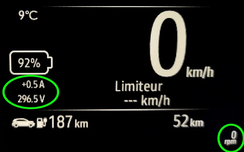

So, mal in Pyren (ist in etwa wie ddt4all) nachgeguckt, da sind in der Tat die 10 letzten Ladevorgänge im BMS-ECU hinterlegt.
Da sehe ich dass ich einmal 89 Minuten und einmal 34 Minuten geladen habe (habe zwichenzeitlich die Tür aufgemacht, also das Laden abgebrochen) auf einer Säule die 4,4 KW herausgibt.
Aber die 4,4 KW werden bestimmt gegen Ende des Ladens wenn die Batterie gegen 100% geht heruntergeregelt.
Also auch nichts genaues.
Sonst hab ich ein wenig mit dem Tacho herumgespielt, und kann jetzt Motordrehzahl, Spannung und Strom der Hauptbatterie einsehen.

Mann braucht ein Program wie Pyren oder DDT4All und einem OBD-Adapter mit denen mann eine Menge ablesen und manchmal ändern kann (aber acht geben was man macht !)
Im Cluster-ECU (das "Gehirn" des Armaturenbretts) kann mann diese Grössen (Strom, Spannung und Drehzahl) entweder anzeigen oder nicht.
Original ist es auf "nicht anzeigen" eingestellt.

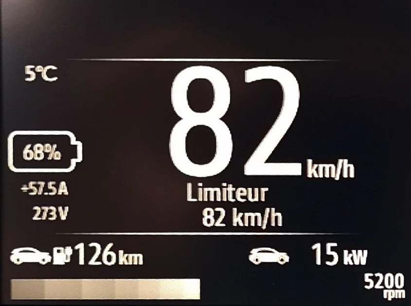

Ich hatte es gestern gar nicht gesehen, da der Spring in der Garage stand, aber wenn er in Bewegung ist, sieht mann ausser der Drehzahl auch ein "Bargraph" der je nach Drehzahl länger oder kürzer ist.
Ganz nettes Gimmick !
