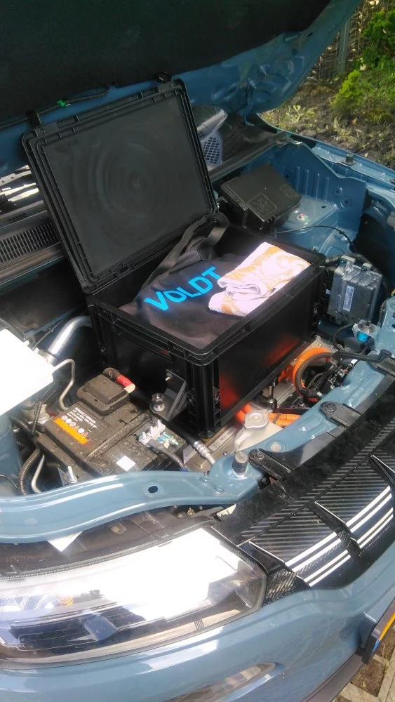

Heute mittag eingebaut.
Frunk EV.
Ich bin nicht der beste Bastler, also brauche etwas einfaches:
Ladekabel + Ladeziegel mit 10 m kabel nett beseitigt.

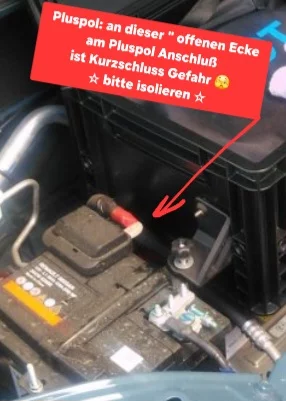

...möchte damit alle Dacia Spring betroffenen Benutzer darauf aufmerksam machen...
Wer schafft DEN Frunk am schnellsten aus- & wieder einzubauen? In 24 sek.?
vielleicht in weniger als zehn, in einer Notfall.
Die Handschraube an die Seite löscht in ein oder zwei schnelle Handbewegungen:
und danach kan mann die Box mit einem Ruck von die zwei Kugeln ziehen.
Wiederholte Rekordversuche empfehle ich aber nicht.

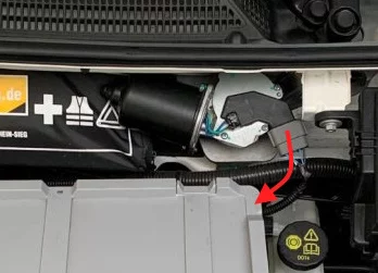

In meinen modell (auch Extreme mit CCS) geliefert august '23 schon. In spätere Modelle ist was geändert am Anschluss der Scheibenwischermotor, der ist nach vorne gedreht:
Der Verkaufer wusste davon und warnte mich, er suchte noch eine Lösung
Jetzt gibt es keine Warnung mehr auf die website, ich nehme an das Probleem ist gelöst.

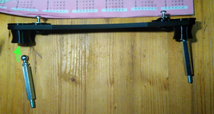

nichts ist wirklich "fest" fest. Rechts auf mein eheres Photo sitzt die Boden der Kiste auf eine art Brücke, gestützt auf zwei spezielle Bolzen mit ein Ball darauf. Das sind also eine art Gelenke warauf die Brücke bis etwa 20 grad neigen kann.
Die eine Punkt an die Seite stutzt auf die Bolze womit die 12 V Batterie gesichtert ist, aber auch hier nicht festgeschraubt aber wird vertikal auf dem Platz gehalten mit ein kleines Schraubenfeder . Wenn die Kiste neigt kan diese Befestigung auch neigen, und drehen.
Ich weiss nicht wie alles in diesen Raum bewegt, aber es ist klar das jemand diese Befestigung überdacht hat und gerechnet hat mit mehrere arten Bewegungen. Sieht mir jedenfalls vertrauenerweckend aus.
Danke für die Rückmeldung. Sollte ja dann so passen unten auf den Kugelköpfen kann sich die Kiste dann ja neigen wie sie möchte ohne das es größere Verspannungen gibt. Muß man erst mal drauf kommen, sowas "kompliziertes" zu konstruieren wo man doch einfach an das Motorlager gehen kann. Ist so aber evtl. günstiger in Kleinserie zu machen, da vom Motorlager zur Kiste ja doch ein ziemlicher Weg ist und man da schon mehr Material braucht.
Ab perfekt. Hab auch EZ 8/23 geordert.
