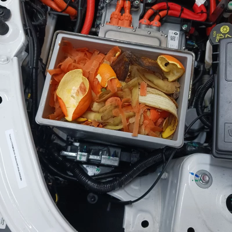

Da könnte man auch gut Fische transportieren...Spaß beiseite--sehr gut gelungen!
Frunk für Anglerfreunde...
Ganz klar und sauberes Wasser mit gerade geangelten Bachforellen unter der Haube...als Sichtschutz oder Schattenspender möglich...
Leider noch ohne Ablasshahn...hihi

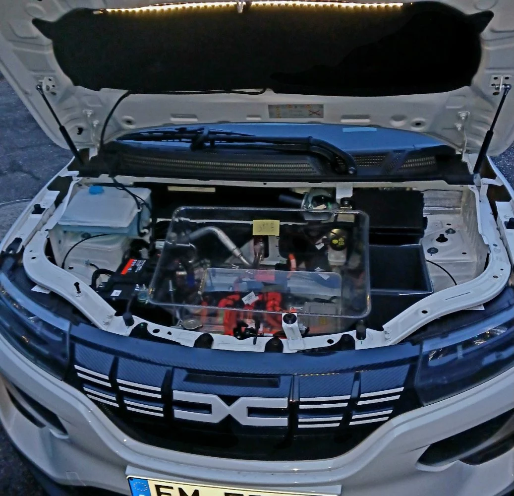

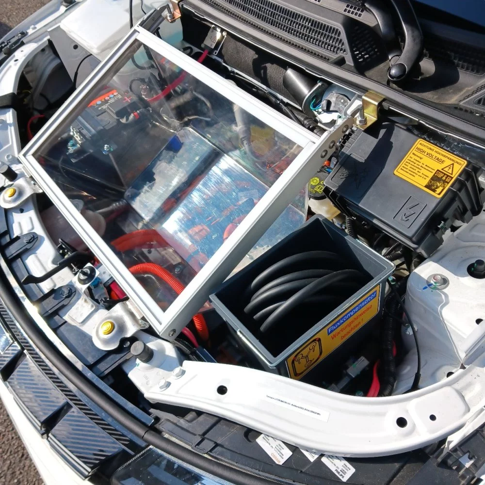

Frunk "Schönblick" aus dem sonnigen Schwarzwald🌲🌲🌲🌲🌲, inspiriert von VonTrier und vielen anderen kreativen Vordenkern...hab ich da einen schnell herausnehmbaren, transparenten Frunk kreiert, mit Material, das schon mal eine andere Funktion hatte, bevor es vom Recyclinghof gerettet wurde...😎
Lg🌲Anhang anzeigen 12796
ah, auch gleich mal einen Fluxkompensator eingebaut. sehe ich :)
Frunk Mini ist eigentlich als Basic Frunk ausreichend gewesen in dieser Größe, passt prima und bei mir als Wechselbehälter...wegen der Energieversorgung hihi
