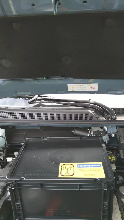

Ich habe aber einen luxus-Version mit Lautdämpfer am Haube:
Ahh ich brauche diesen Aufkleber. 😅
Bei mir ist bei starken Regen Wasser auch in diesem Frunk Box habe die gleiche. Bei mir sind da jetzt nur noch die beiden Ladekabel drin somit passt es.
auch bei mir nur die zwei ladekabel, typ 2 5 m und Ziegel 10 m,und ein kleiner box mit reserve-Birnen. Schon deshalb jeder Euro wert, Kofferraum ist leer, und auch bei vollem Kofferraum komme ich Einfach zu die Kabel.

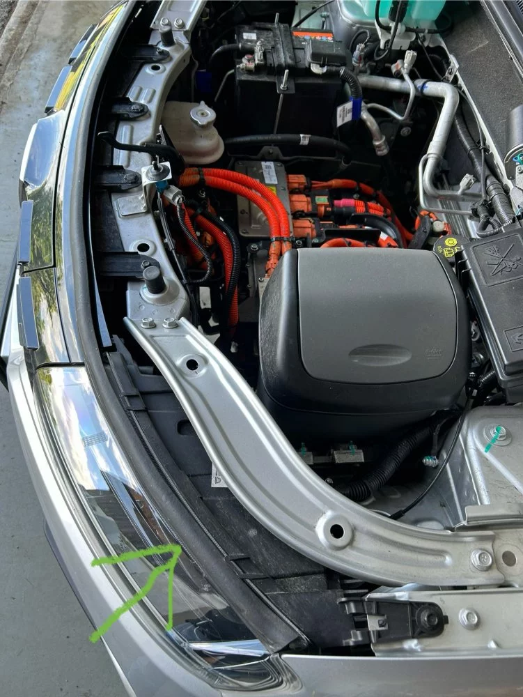

Ich habe seit etwa zwei Jahren eine P-Dichtung vorne geklebt, sodass die geschlossene Motorhaube sie zusammendrückt. Das ist eigentlich dicht genug, damit kein Wasser eindringt.
Und den Entriegelungsmechanismus der Motorhaube kann man dennoch gut betätigen.
Ich habe zwar nur einen "Tönnchen-Frunk" - aber der Motorraum bleibt eigentlich sauber und trocken.
Unmittelbar oberhalb der Scheinwerfer klebte ich die Dichtung einfach mal auf Verdacht auf, weil ich sie nach der Schweller-Tür-Dichtung noch übrig hatte.
Ein wenig angestaubt ist der Motorraum nach 40tkm. Aber nicht allzu schmutzig/ nass.

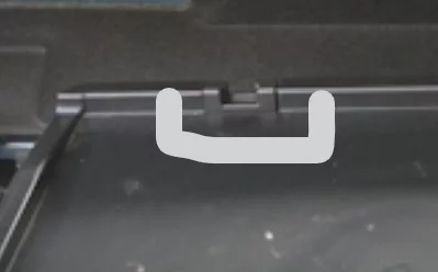

Neues bei mir zum Frunk-ev: Das Wasser läuft tatsächlich auch rein, durch die Scharniere. Es könnte sein, dass es durch die Wischwasserdüse kommt.

- @Hans hat bereits mit Bild gezeigt, wo die "Klebelinie zum Anbringen" der im modernen Automobil verwendete , übliche Abdichtungen liegt... z.B. beim Dacia Spring ...funktioniert auch optimal mit einer O-Dichtung/ D=14mm mit 3MKlebebreite 10mm.
● Dazu habe ich an den Scheinwerfergehäuse zus. eine Unterbrechung/ Schnitt zur möglichen Werkstattarbeiten integriert, die Dichtverbindung stabilisiert durch inneres Schlauchstückchen:
FAZIT: von Vorne über die Front kommt somit kein Wasser in den Motortechnikraum.
Scharf, hatte ich noch nicht gesehen. Habe kein wasser unter die Haube, aber ein Isolierstreifen da rund kleben kostet nichts
Mir ist heute beim Fahren aufgefallen, dass die Wischwasserdüse wirklich etwas schief auf der Haube sitzt. Bei Gelegenheit schaue ich mal ob ich die dichter bekomme.
