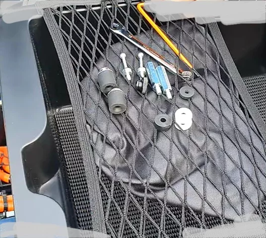

Grundsätzlich passt dieser Frunk bei allen bisher zugelassenen Springs. Trotzdem halte ich nichts von diesem Teil, weil es auf dem vibrierenden Motorblock befestigt ist und auf der Seite mit seinem Gewicht auf der Batterie aufliegt. Da nützen auch die Silentblöcke und Gummischeiben nichts.
Sorry, in meinen Augen ist das unprofessionelles Schmalspur-Engineering. Ich rate ab.
Da scheint mir der Irische sinnvoller zu sein. Statt dem hier tut es auch eine simple Kiste.
Frunk Befestigung mit Schüttelkomfort sind NICHT zu bevorzugen 📛...
Die verschiedenen Befestigungsarten, ob " einfach, leicht oder schnell" sind ganz oft auf die Bodengruppe= Bodenlast reduziert, daher auch diese "Stehbolzen plus bewegliche Kugelkopflagerung" direkt auf dem Antriebsaggregat...aus meiner Einschätzung: EIN No Go, zu primitiv.
☆Alle Bewegungen in X,Y Richtung muss dieser Behälter, also Beschleunigung und Rekuperation "mitgehen", bzw. mitertragen, damit auch jeglicher Inhalt, nicht zum Transport geeignet: wird dort ggf. Butter zur Sahne 😉? Nee, eher Cocktail shaker...hihi
■ Die Form des Behälter scheint dagegen gut angepasst, PLATZVERHÄLNISSE gut ausgewogen. Falls nun diese Befestigung in Fahrtrichtung links auf dem Motorsägen und links an der Bodenplatten der Batterie erfolgen würde, wäre das Teil technisch praktikabel gut geeignet

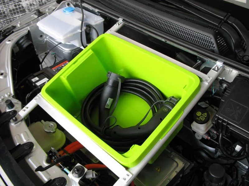

Mein selbstgebauten mit einer Auerkiste ist ausschließlich am Motorblock befestigt.
Mit schütteln hatte ich bis jetzt keine Probleme. Ein Problem sehe ich nur wenn der Traktor-Mode zuschlägt, das sehe ich bei mir im Moment noch nicht da auch mein AH der Meinung ist das die Updates nur bei Problemen installieren.

Ein E-Motor schüttelt natürlich viel weniger als ein Verbrennermotor, aber nicht ohne Grund ist auch im Spring die Motoreinheit schwimmend im Chassis befestigt. Hier kommt dann noch die Hebelwirkung des Frunk dazu, die M6 Gewinde, an denen der Frunk befestigt ist, sind für diese vibrierende Hebelbelastung nicht ausgelegt. Vibration und Hebel - allein der Gedanke daran löst bei einem Ingenieur einen Herzkasper aus.

Idee: die mittleren Befestigungspunkte NICHT an der Motorgetriebe-Einheit befestigen...sondern diese Lastpunkte ganz vornehm per Flachmaterial an den seitlichen Wandungen nach oben übertragen/ befestigen.
Vorne an Fronttraverse und Hinten an der Kante zum Windleitblech adaptieren möglich...was meinst du ?
@Rudibee , komm Kollege, wir machen die Schüttler fertig...yeah🥊🥡🩳
Die Befestigung des Iren am Motorblock kann ganz weggelassen werden, wenn der Boden durch zwei von unten angeschraubte Leisten verstärkt wird. Die Befestigung rechts unten (von vorne gesehen) reicht völlig. Links muss die Last von der Batterie genommen werden. Dazu kann man eine Hülse über die rechte Befestigungsstrebe der Batterie ziehen. Das Gewicht liegt dann nicht mehr auf der Batterie, sondern wird von dem Blech unter der Batterie getragen.
