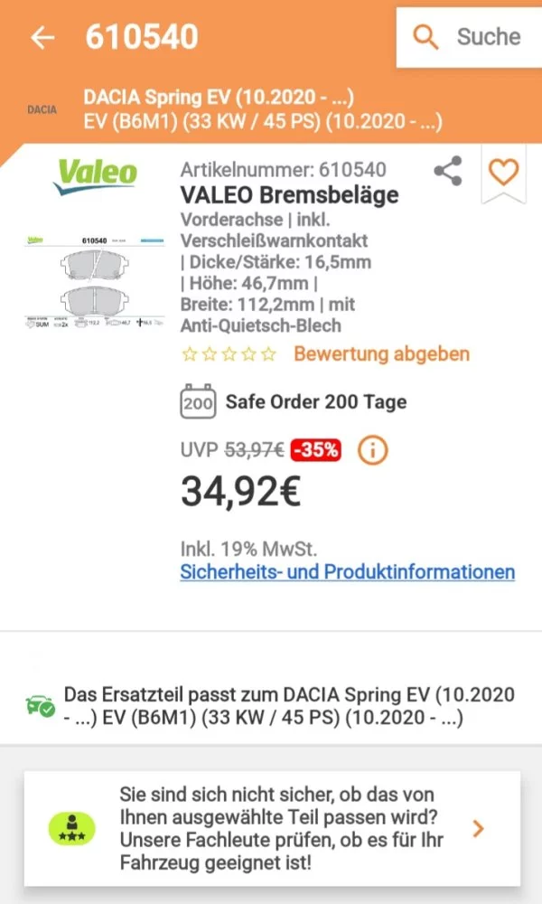

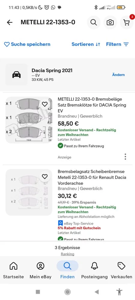

Nur weil in der Beschreibung "Spring" steht sind sie fast doppelt so teuer...
Hatte ich auch schon gefunden.
Steht aber auch "letzter Artikel" mit 49 Prozent Rabatt. Alter Preis war ähnlich.
Und die Bewertung des Verkäufers sind auch schlechter.

Weil manche die Preise für die Bremsbeläge (~50€) bemängeln:
Für deren (geprüfter) Qualität muss gehaftet werden, die Produktion und Prüfung wird entsprechend aufwändig sein und ich finde den Preis akzeptabel.
Auch… wenn ich zb bedenke, das die Bremsbeläge für mein Fahrrad mit 1/10 des Systemgewichts etwa 20€ kosten…
Kein guter Vergleich, aber für die geringe Verbreitung des Spring könnte der Preis durchgehen.

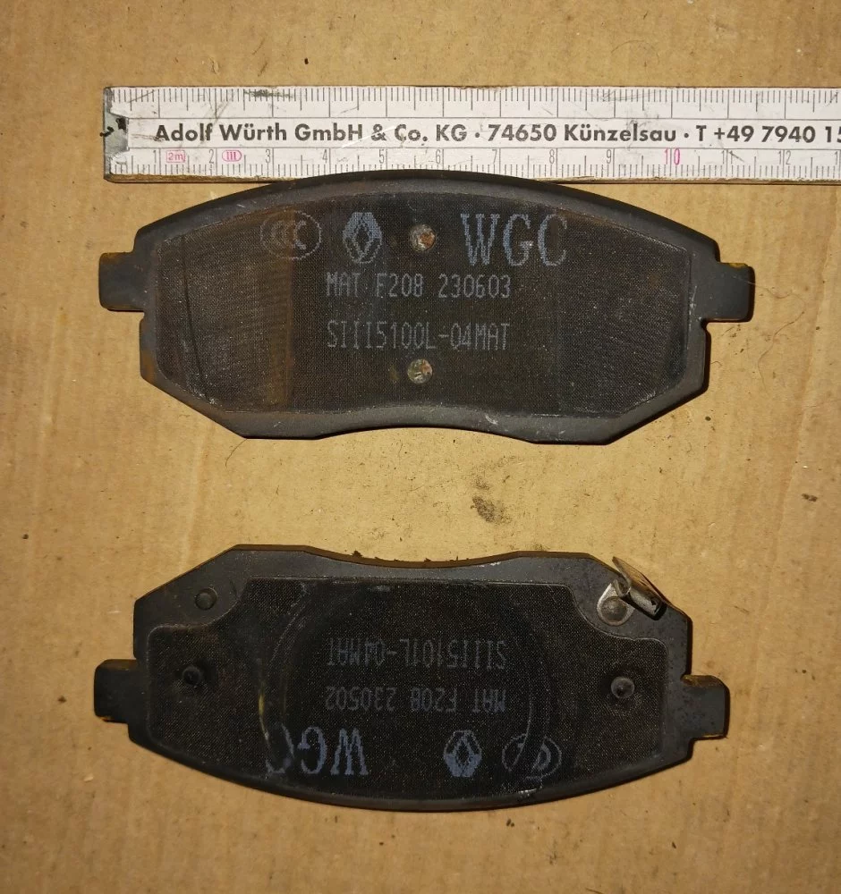

Bremsbeläge nicht aus Holz geschnitzt, aber gebacken...
Bremsbelag mit Hintergrund...schöne Beschreibung dazu lesbar, gefunden...im 🕸...: "
ECE R-90 Norm​
ATE Serien Bremsbelag mit aufgedruckter ECE-R90 Nummer
Bremsbelag mit ECE R-90 Nummer

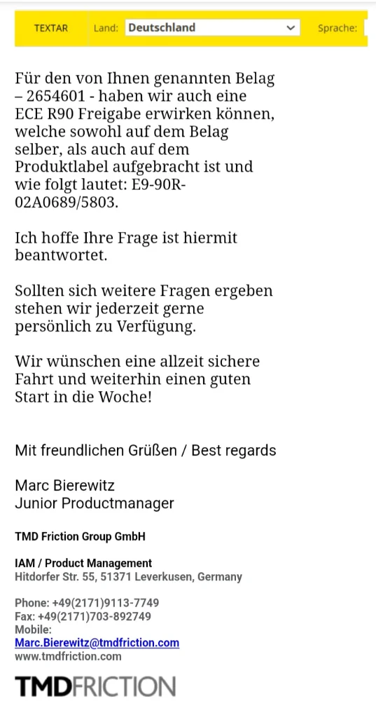

...habe bei Textar höflich nachgefragt, ob's zur WVA, eher eine "kaufmännische"
WVA-Nummer (steht für Waren-Vertriebs-Artikel-Nummer, nur zur Ordnung von Brems-, Kupplungs- und Reibbelägen)....(Verband der Reibbelagindustrie e.V. Köln entwickelt)..
...auch eine ECE R90 Freigabe gäbe...?!

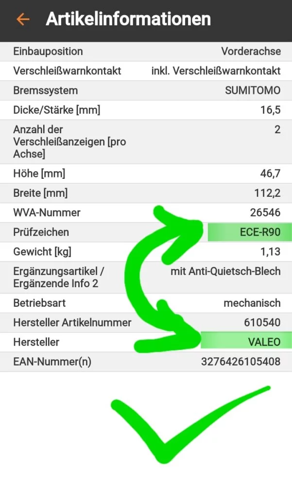

Textar Bremsbeläge mit WVA- Nummer 26546 01 wird nun in der Email -Antwort vom Junior- Productmanager positiv bestätigt.
Kennzeichnung für Dacia Spring electric lautet " E9-90R-02A0689/5803" , bitte prüfen bei Verwendung, gerne mal ein Bild !!!
🔧Bitte beim Einkauf und/ oder Verwendung unbedingt auf die wichtigste Prüfnorm- Kennzeichnung als Aufdruck auf allen Bremsbeläge, gerade aus dem Aftermarket/ Zubehör achten. Bremsscheiben dito.
