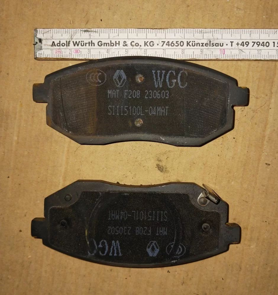

Da ich kürzlich den Unterboden auf Rost untersucht habe begutachtete ich auch die vorderen Bremsen. War ein wenig überrascht über den fortgeschrittenen Verschleiß. Die Scheibe hat einen deutlichen Grat am Rand und die Klötze sind ziemlich runter. Ja, ich weiß, die Begriffe "deutlich" und "ziemlich" sind sehr ungenau, Bilder und genauere Angaben werde ich in noch nachreichen. Im Moment geht es mir weitere Beobachtungen von euch zu erfahren. Und vor allem:
welche Klötze evtl. Scheiben passen und sind empfehlenswert?

Bremsbeläge
...als abgestimmtes Bauteil für den Dacia Spring bei Verzögerungen der Fahrzeugmasse...
☆mein subjektiver Eindruck dazu ist, aus Schwarzwald Berg/ Tal Fahrten 🏎 🏎🏎🏎🏎🏎🏎🏎🏎zufriedenstellend, oder besser: Bremse beißt zu 😬, prima.
...Daher würde ich genau die gleichen Beläge wieder kaufen... und fachgerecht verbauen:
...alle anderen Beläge mit EC Kennzeichnung bedeuten dafür, je nach Belagmischung: Versuch und Irrtum...hihi
...Die Bremsscheiben dürfen einen Rand haben, die Mindestdicke, geprägte MIN THICKNESS in mm ist vielleicht sogar noch gut lesbar...Schieblehre verwenden😉

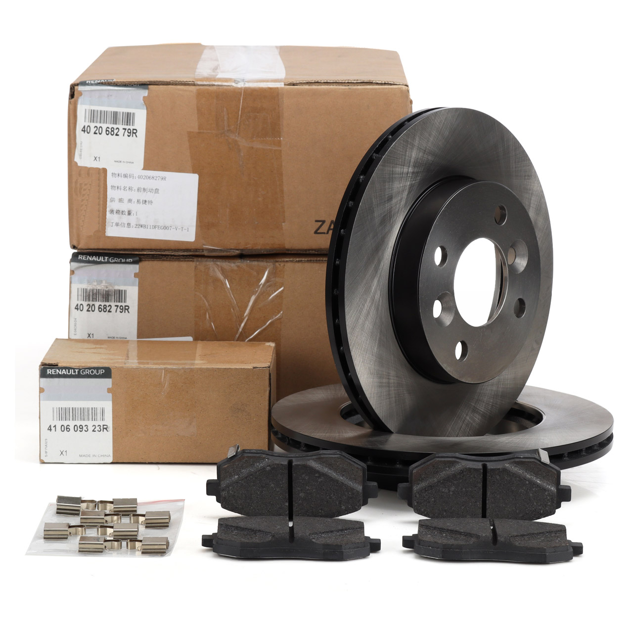

Dafür dass die Scheiben so winzig sind, ist der Preis aber ganz schön hoch.
Schade, dass sie nicht auch die passenden Beläge dazu anbieten.
Das sind innen belüftete Bremsscheiben, die sonst nur Autos haben, die 2 Tonnen von 200 km//h runterbremsen müsse. Ich finde, der kleine Bremst ganz ordentlich damit und sie sind ihren Preis Wert.
