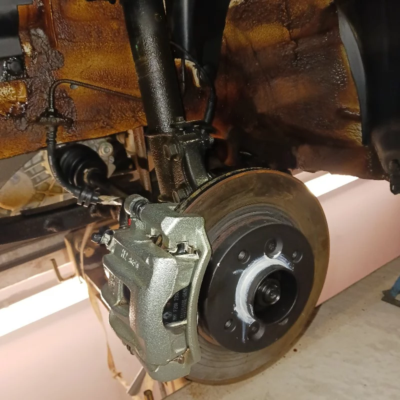

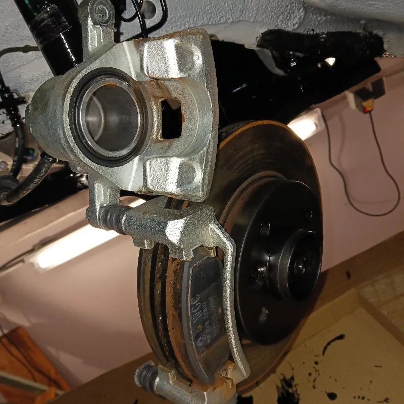

Der Grüne S (Spring) ist noch original..." quietsch und rubbelt bischen ?!", Gerne schon beim Rangieren.
Der Weise S hat alle möglichen Streicheleinheiten von mir bekommen:
● Bremse VORNE: bei (KM Stand~70km) komplett zerlegt, ENTROSTET, Fügeflächen benetzt und BREMSBELÄGE in der Bremszange beweglich gemacht, d.h. Jetzt sind die Führungs/ bzw. Berührungsstellen dieser, wichtigen Bauteile ( Bremsbeläge) mit z.B. Ceramik/ Kupfer- oder Montagepaste montiert...UND ?
...keinerlei Rost mehr bei nun zus. lackierten Metallflächen...keinerlei Quietschen oder Rubbeln...lecker.
Fazit: Bei der Neuausliefering sind diese Bremskomponenten völlig " trocken" , also "schmierungsarm" zusammengefügt worden plus über den "feuchtsalzigen" Seeweg zum Verkauf nach D verbracht...da leidet sogar das Material, d.h. alles blanke Metall ist " vor- verwittert "?!, bei jedem originalen Spring aus China gerne auch unterm Fahrzeug zu bestaunen.

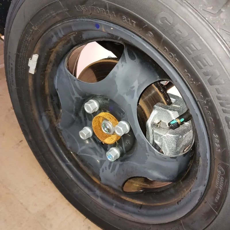

● Stahlfelgen: suuuper leicht, habe selten so leicht/ dünn dimensionierte Blechfelgen gesehen in einem , wie bereits schon von anderen Forenmitglieder ( Hans ?!)
bemerkten rostigen Neuzustand:
Sofort diese 4 kleinen, leichten "Neufelgen" entrostet und mit Farbe zur dauerhafteren Versiegelung über lackiert, danach M+S Bereifung BLIZZAK (ohne Sensoren !)
...siehe Bilder der "Antiquietschmassnahmen DIY"

Bremse mit " hörbaren Schwingungen...Quietschen u.A"
Ganz genau könnte ich deine Bremsgeräusche über die Glaskugel nicht genau deuten:
● die Bremsbeläge mit Belagträger werden durch den sogenannten Taumelschlag einer jeden Bremsscheibe in Schwingung versetzt.
Üblicher Weise sind alle Bremsbelagträger mit einem wichtigen Federelement in ihrem Sitz vorgespannt "eingeklemmt":
Genau hier beginnen üblicher Weise alle "Bremsenquietschereien".
●ungünstige Fertigungstoleranzen, gerne auch bei "supergünstigen, freigenehmigten Bremsbeläge" trotz E Kennzeichnung, werden mechanisch in diesen Bremsbelagzangen hineingezwungen...durch den Monteur*in...
d.h. jetzt Metall auf Metall, ggf. ohne jegliche Schmierpaste...
● damit fällt eine Komponente zur Unterdrückung o.g. Schwingungen aus, so daß die beiden Bremssattelbolzen Führungen auch diesen Job ungefiltert übernehmen müssen und ordentlich durch diese mit Schwingung erzeugte Reibung ein größeres Spiel erleiden durch Abnutzung.
Gut hörbar beim Vorwärts- Rückwärtsrangieren Bremsen...
FAZIT: Bremsbeläge jeglicher Art brauchen "einen Spalt" oder Bewegungsfreiheit im montierten Zustand...im Zehntelbereich fürs Verständnis...Schmierpaste/ Kupferpaste/ Keramikpaste an den Berührungsflächen/ -Punkten/ Reibfläche / Kolben/ Faustsattel Einspannstellen verwenden.
