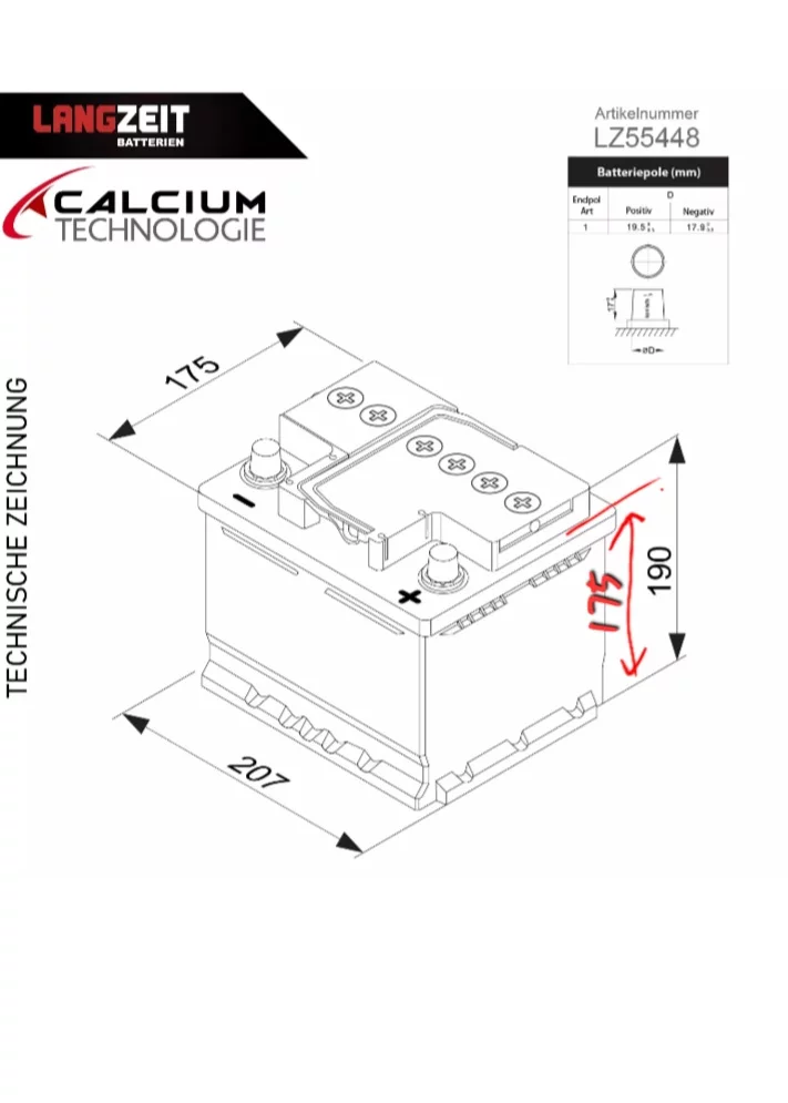

Das sind die Abmaßen einer handelsüblicher 50 Ah Batterie die vermutlich 1:1 mit der im Spring verbauten übereinstimmt (hat jemand zufällig die genauen Abmaßen vom Spring Akku?)

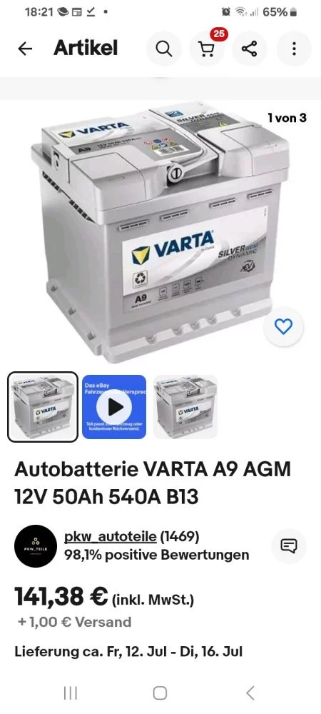

● eine geänderte Batteriekapazität für den Alltag als zuverlässige Alternative bei Austausch zu verwenden, stelle ich mir gerade so vor:
■ Umgebungsbedingungen, sowie internes Software- Kalkül, die das
( nächtliche) Nachladen ca. 6h aufrecht erhält, um das Zielspannungslevel, z.B. [+/-1Screenshot_20240709_182137_eBay.webpV] 13,5V zu erreichen:
Plan A : z.B. deutlich kleinere 12V 35Ah Batterie verwenden...mit Monitoring, um damit kürzere, geringer HV Verluste zu erzielen ?!
Plan B : z.B. Akku mit verstärkter Kaltstart Kapazität als Auswahlfaktor, 12V 50Ah mit 540A, erwarte davon ein schmaleres "Spannungs-Abfall- Ladefenster", also ein verkürzte HV- Ladezeit...
als Alternative für den schwächelnden Chinaspringakku...
und viele weitere 💡 ...

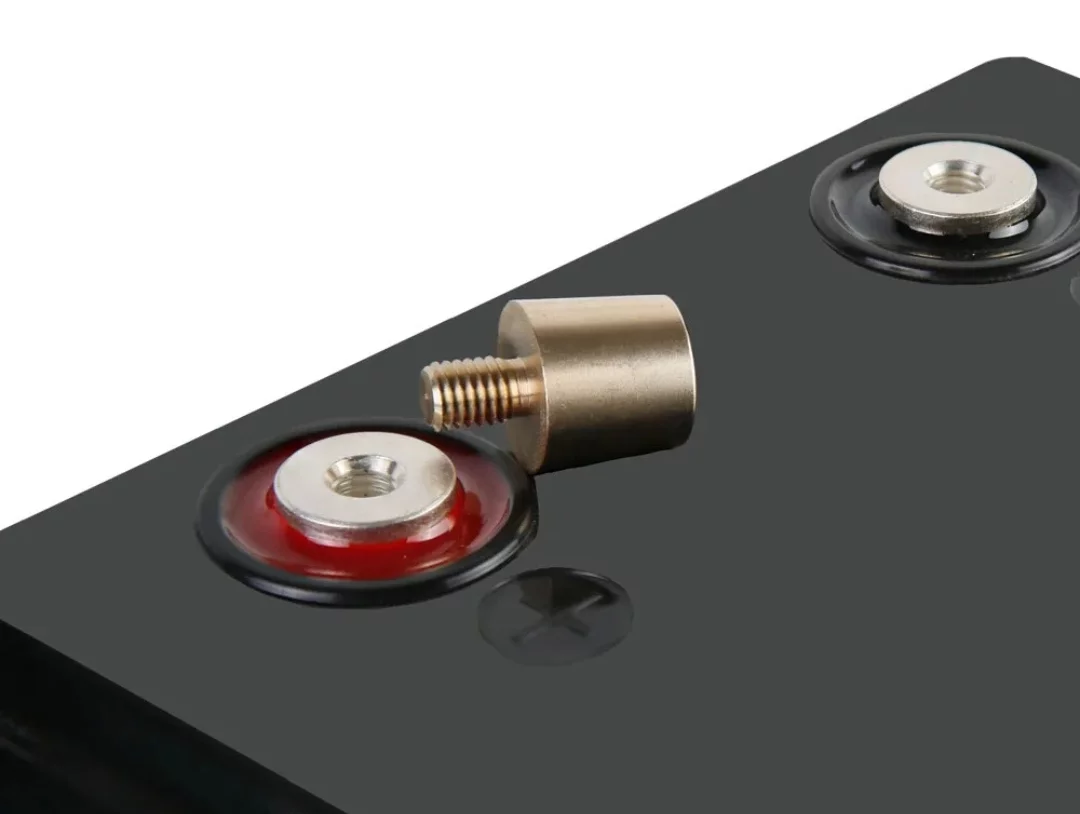

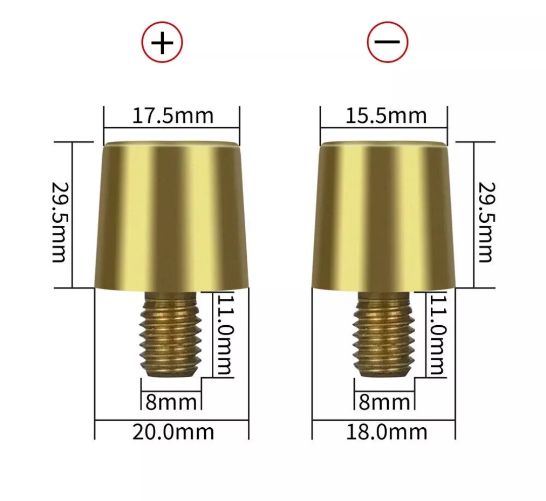

Kleinere (ca. 30 Ah) Lifepo4 gibt es kaum bis gar nicht mit den runden Anschlüssen sondern eher mit 8 mm Anschlüsse. Eigentlich auch kein Problem weil dafür gibt es auch eine Lösung ;-)
Anhang anzeigen 14838Anhang anzeigen 14839

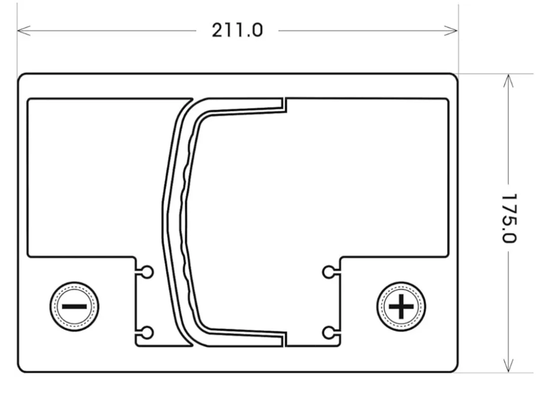

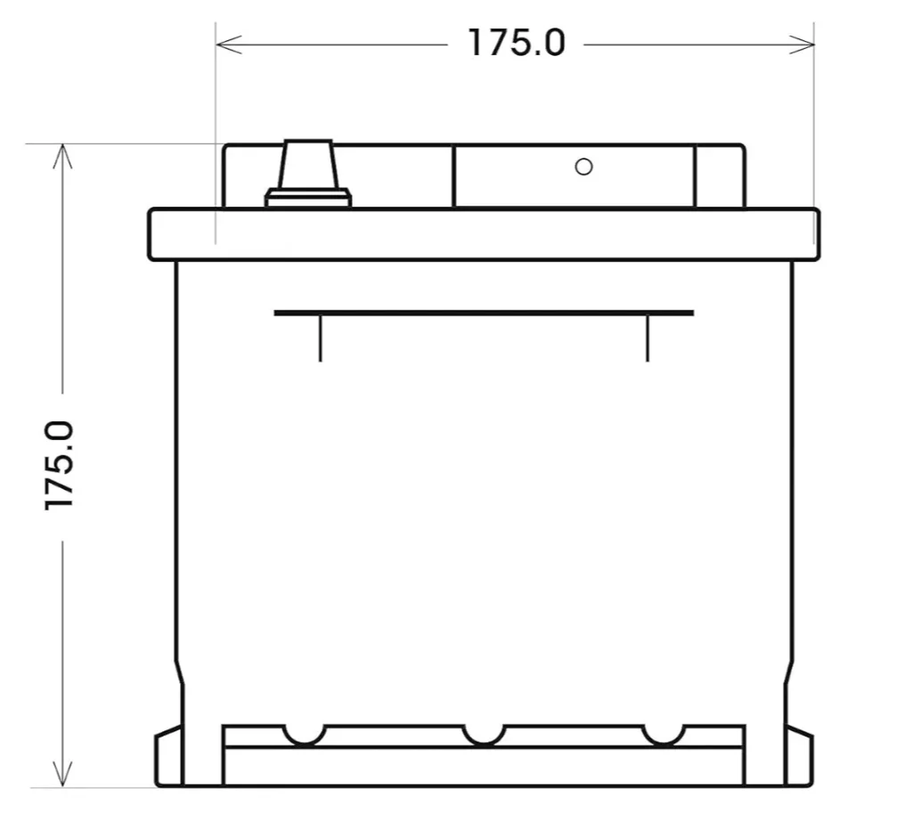

Ein Lifepo4 Akku hat folgende Abmessungen:
Würde das auch passen?
Werde demnächst auch selber messen.
Original Batterie Größe 12 50Ah 520A:
Breite 210mm +/-5
Tiefe 175 +/-5
Höhe Gesamt: 190mm, jedoch...
● Besonderheit: ist der obige Haltebügel, quergespannt, am
Gehäuseabsatz bei 175mm eingerückt abgekantet um ca. 20mm, daher passen die "weniger hohen Akkus " trotzdem gut befestigt darunter. Bei höherer Akkugröße muss der original Haltebügel ggf. ersetzt oder abgeändert werden.
