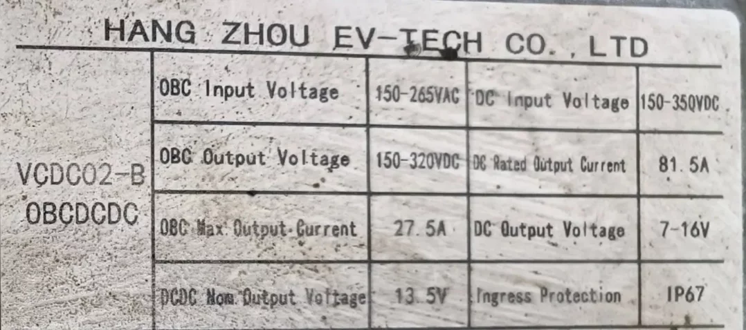

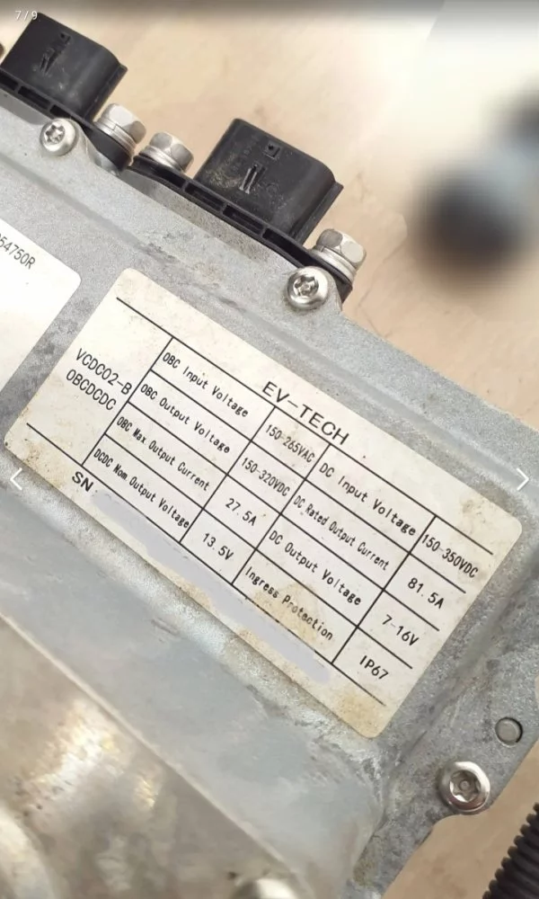

Wenn das hier keiner schafft (nicht böse gemeint) werde ich mal sehen das Typenschild vom DC/DC hier zu posten und meine Rechnung uU noch mal anzupassen. Aber nicht mehr jetzt. Ist schon spät und die Konzentration lässt doch bissl nach.
Dacia Spring CCS Spannungswandler, Ladegerät mit Typschild: Hersteller: EV- Tech aus 2021
...Schau auch mal nach dem Einkauspreis für den Energiespender...sehr große Unterschiede...
Wenn man davon ausgeht das die allermeisten LFP-Fertigakkus mit max 0,5C Laden und 81,5A, sagen wir mal rund 80A, Laden möglich wäre und die Bordelektrik auch was verbrauch sollte man für die Sicherheit 2x80A=160A -> 150Ah LFP Akku kaufen.
So weit zur Kapazität. die max. 16V bedürfen aber auch noch genauerer Untersuchung.

Im Fall von Überllast schaltet das BMS die Ladung ab. Der Onboard-Charger beliefert das Boardnetz, was er ohnehin tut. ivhp muss ich mal recht geben. Es gibt BMS die eine Ladestrombegrenzung haben. Allerdings eher nicht in diesen 12 Fertigpacks. Das sind eher BMS für DIYler und entsprechend teurer.
