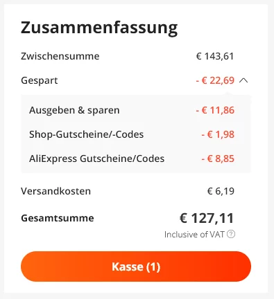

Ich wollte mir den ISUDAR SU6901 anschaffen aber leider scheint er nicht mehr verfügbar zu sein.
Gibt es eurerseits empfehlenswerte Ersatzprodukte die genau so unter den Sitz passen?
Bei AliExpress gibt es den ISUDAR noch, und man kann ihn sich sogar von Polen aus schicken lassen, dann kein Zollgedönz und Lieferzeit nur rund eine Woche
