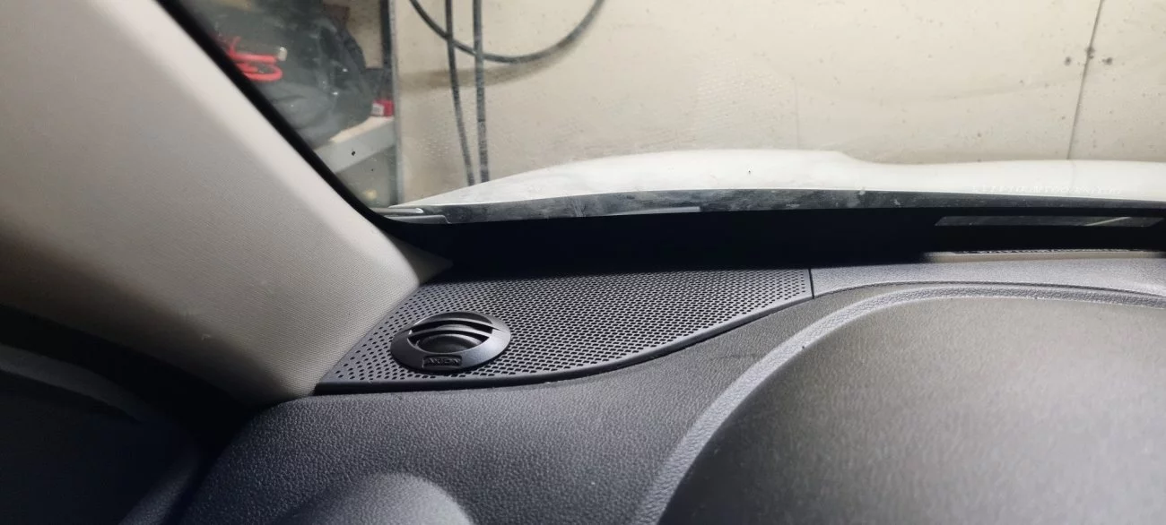

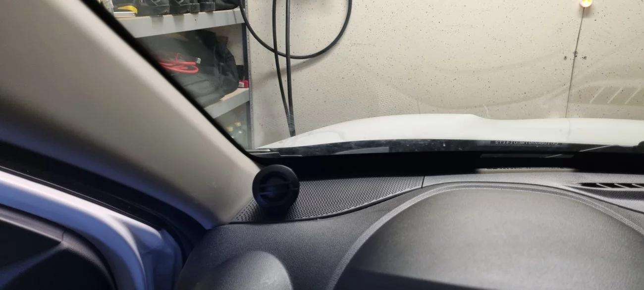

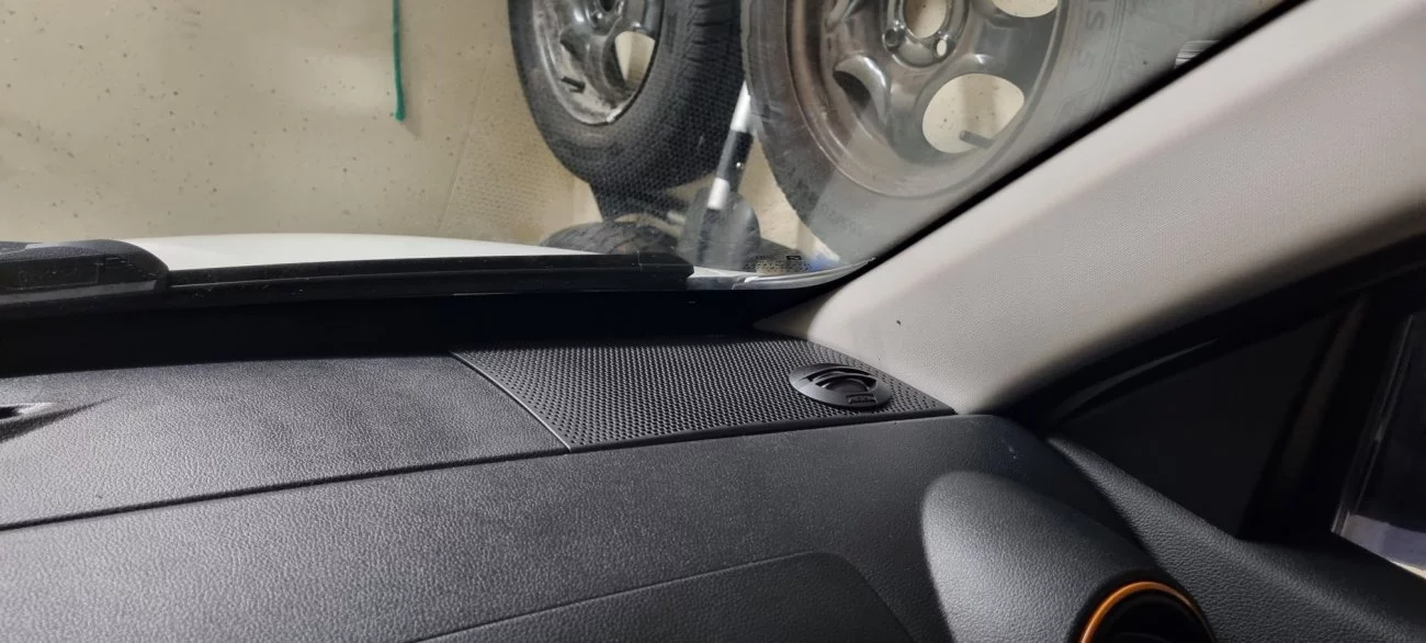

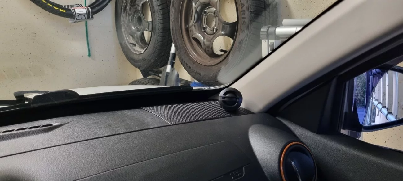

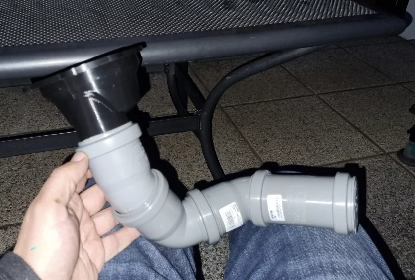

Ich konnte es natürlich mit meinem Umbau (Axton DSP+ Eton 10cm Koax+ Metrabecher) nicht belassen und Hab mir nun ein Axton ATC100 Kompo mit geschlossenem Gehäuse (ca.1l Volumen) in den Spring gebastelt.
Mit dem 3D-Drucker einen Adapter angefertigt damit die ATC (4Loch) mit der 3 Loch Aufnahme kompatibel werden, der Adapter Ring ist zugleich der Beginn des Gehäuses und wird dann auf 50mm reduziert wo ich dann mit HT-Abflussrohrbögen dass Gehäuse in dem Armaturenbrett installiert habe.
Die HT und MT werden aktiv betrieben (ohne passive Frequenzweiche) und ohne viel einzustellen hab ich jetzt einen Sound wie aus einem vollwertigen 16er Kompo System.
Woofer Upgrade wird noch folgen aber da muss noch die beste Lösung gesucht werden.
BG
Der Adapter (schwarz) wird mit installiertem MT eingebaut und dann von unten bogen für bogen aufgesteckt. Es hat funktioniert!!!
Peda.1986
Leider sieht man im eingebauten zustand nicht mehr viel von dem "Gehäuse".
Die Hochtöner werd ich noch in die orig Abdeckung versenken. Der Aufbau gefällt mir nicht besonders!

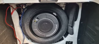

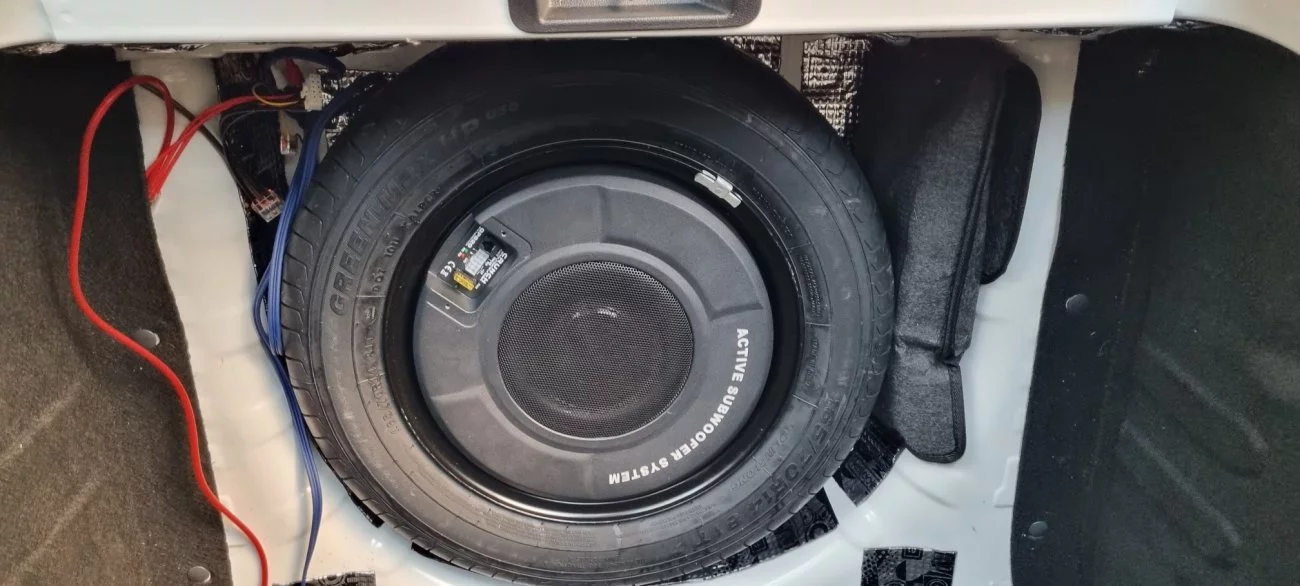

Der eton usb8 fliegt auch raus- der crunch gp820 passt gerade so ins mini reserverad (war der einzige). Macht viel mehr spaß wie der Eton.

Die Lösung mit dem crunch gp820 gefällt mir sehr.
Mein Plan wäre das Teil einfach in die Reserveradmulde zu donnern und parallel mit den originalen LS zu betreiben.
Peda.1986
Für die Montage des gp820 muss aber etwas gefummelt werden bzw ich hab mir einen adapter mit dem 3D Drucker gemacht den ich erst mit der Felge verschraube und dann die Montageplatte von dem Sub darauf montiere.
Werd das 3D File auf Thingiverse hochladen.
Dazu würd ich aber auf jeden Fall das MediaNav sound Tuning machen und schon auch die orig. 10cm Papp-Teller tauschen.
BG Peter

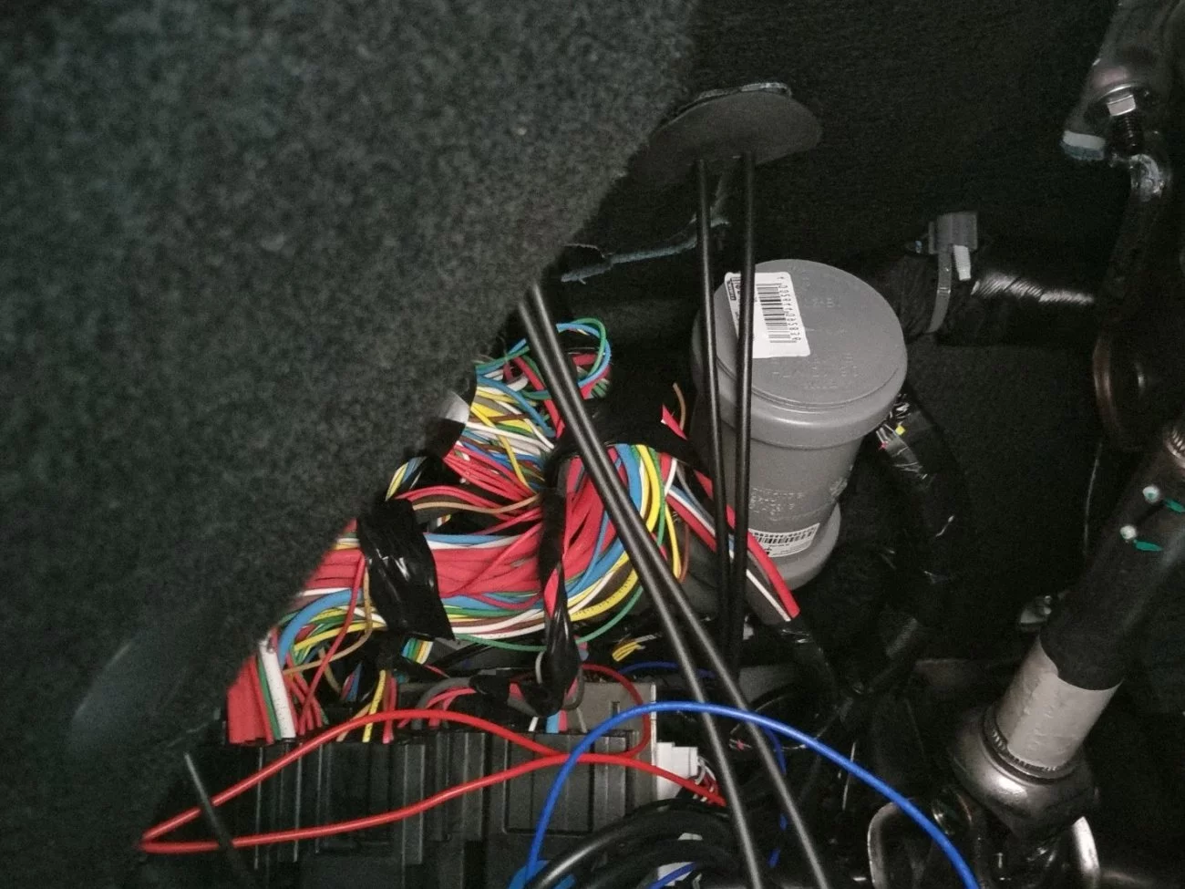

Direkt nach meinem obigen Beitrag gab es ja noch ein Paar Ergänzungen. Die beiden Adapter (Lautsprecher und Stromdiebe) habe ich gebraucht, um alles so simpel wie nur irgend möglich und auch reversibel umzusetzen. Ich kann so alles zurückbauen und in den Original-Zustand versetzen.
Den Strom habe ich mit Hilfe 2er Sicherungs-Stromdiebe abgegriffen (ja, hier gibt es verschiedene Meinungen zu - für mich passt das so):
Einmal Zündungsplus und einmal Dauerplus - ich habe die 8 und 3 genommen.
Die Verkabelung des Sub wie folgt:
* Lautsprecher-Kabel links
* Lautsprecher-Kabel rechts
* 3 Stromkabel: Minus an eine Verschraubung der Sitze, Dauerplus und Zündungsplus nach vorne bis zum Sicherungskasten und dort anschließen.
Alle Kabel habe ich vom Sub unter dem Beifahrersitz kommend seitlich unter die Mittelkonsole und dort unter/hinter selbiger nach vorne geführt. Es ist hier hilfreich, die beiden Schrauben vorne an der Mittelkonsole zu lösen und nach Verlegung der Kabel wieder anzubringen. LS-Kabel rechts hinter dem Handschuhfach vorbei nach oben und LS-Kabel links hinter der Lenkradverkleidung und dann nach oben...
Das wars.
Die 2 größten Zeitfresser aus meiner Sicht sind die saubere Verlegung der Kabel und das Auf- und wieder festschrauben der Lautsprecher weil da einfach verdammt wenig Platz hinter der Windschutzscheibe ist... 🙄
So. Ich hoffe, ich konnte ein bissel helfen und wünsche gutes Gelingen! 👌

Die Sicherungsstromdiebe sind absolut sicher, auf Sicherung Nummer 8 kommt ein 4mm2 von hinten.
Wenn du dort die 15A für die Steckdose wieder unten einsteckst und die neue Sicherung für den abgeleiteten Draht oben, ist alles perfekt. Warum Draht nach oben ? Weil hier bei mir jedenfalls der Strom von unten aus dem Halter kommt, also muss der Stromdieb nach oben zeigen, sonst läuft der Drahtverbraucher über 2 Sicherungen
anstatt nur über die eigene. Sowieso ist da an der Wand so wenig Platz dass es nur in eine Richtung geht.
