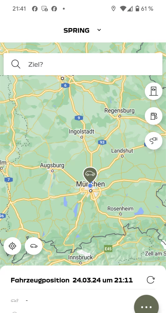

Bis heute morgen funktioniert dir die Ortung meines Autos nicht. Ich war heute Vormittag kurz im Auto und habe den Schalter für das Internet im Auto aus und eingeschaltet nun funktioniert der Standort wieder war das ein Zufall?
iOS oder Android?
nach wochenlanger Funkstille habe ich heute Nachmittag auch mal den "Internet"schalter aus- und eingeschaltet und -schwupp- weiß die App wieder wo mein Auto wohnt.

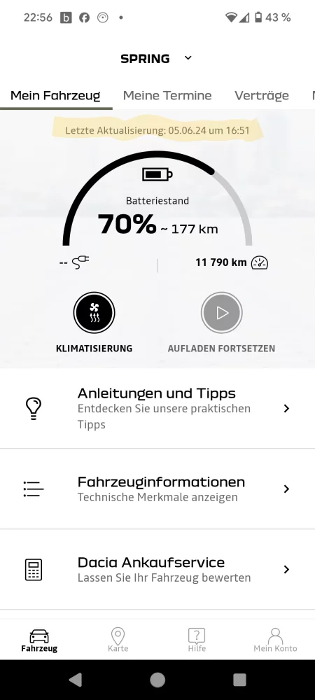

Seit ca. einer Woche sehe ich in der App nicht mehr den Ladezustand. Da, wo vorher dieser Halbkreis war mit der Prozentzahl, wie viel Saft die Batterie noch hat, ist jetzt nur noch ein Bild von dem Auto. Betriebssystem ist bei mir IOS. Ich habe die App nun auch auf meinem Zweit-Handy installiert, auch mit der aktuellen IOS-Version, da ist es das selbe.
Hat das sonst auch noch jemand?
Bei mir wird weiterhin ein - angezeigt.

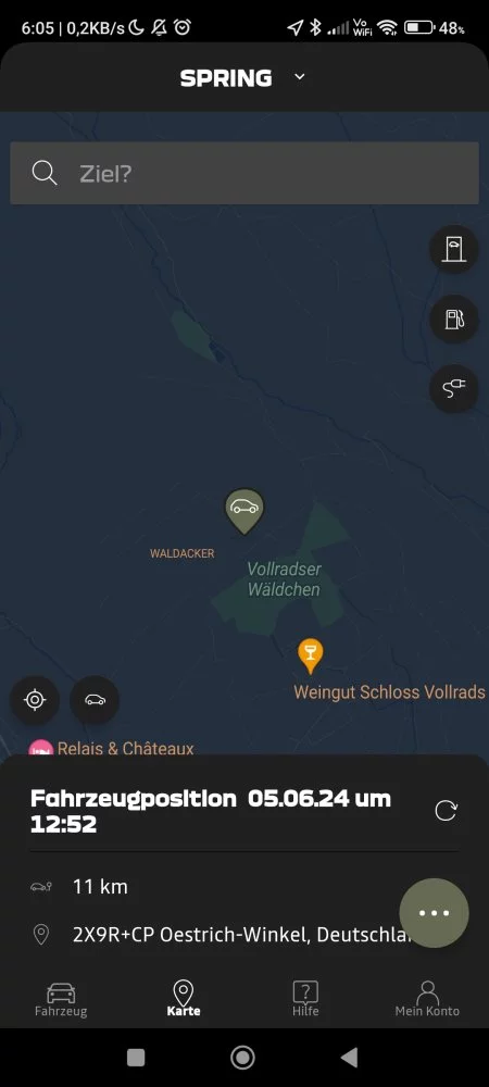

Hat glaube ich bei meiner App (Android) noch nie funktioniert. Haben den Spring seit 10/23.
Das ist der Google maps Code für den Standort.
Also "2x9R+CP Oestrich Winkel"
Wenn man das in die Suchleiste bei Maps eingibt bekommt man den genauen Standort deines Spring
