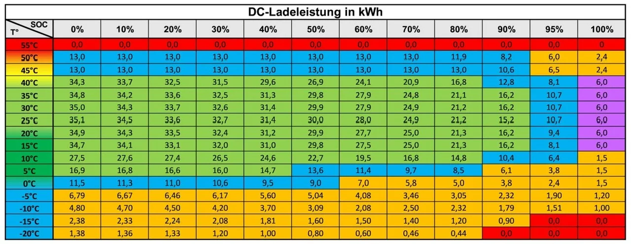

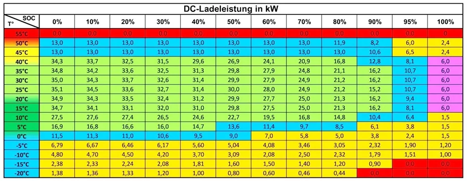

Bissel mehr geht schon. Unter optimalen Bedingungen hatte ich schon 35 kw an der Säule. Dieses tolle pdf aus dem Forum von hier habe ich immer im Spring dabei. Da kann man ganz gut die aktuelle Akkutemp. Abschätzen anhand der aktuellen Ladeleistung und des Aktuellen Ladestandes. Einfach in der Ladeweile. :) Diese Werte sind fest im Autoladegerät vorgegeben und damit steuert das Auto die Ladesäule. So einfach ist das.

In der Überschrift steht bei der ersten kw/h, was falsch ist. Bei der "richtigen" steht kw, was richtig ist. Muß man nicht mögen, ist aber fachlich korrekt.
