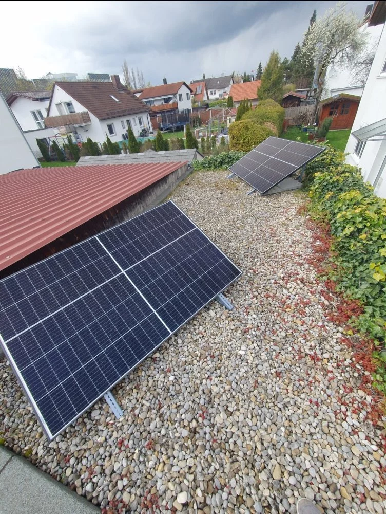

So hab ich das gerade auf dem Garagendach realisiert.
Foto-Blick nach Norden.
Module ca. 30° geneigt.
Eins O SO, ein W SW:
...ok, aber warum beide aus dem Süden ausgedreht?
Und wenn schon ausgedreht, wenn, warum auch immer, dann doch bitte eher nach Westen, wegen Frühnebel, die sich im Laufe des Tages verziehen..., hmmm.
Das Ziel ist möglichst viel von der Grundlast meines Stromverbrauchs abzudecken, die Ausbeute in die Breite zu ziehen.
Hohe Spitzen zur Mittagszeit kann ich nicht verwerten.
Und ich denke, das geht damit am besten. Ist aber auch schnell umgebaut/angepasst.
Ich übe noch...
Was übrig bleibt, schenke ich gerne dem Netz...😊
Giovanni Conte
Bad Honnef
Ich übe noch...
...ok, war alte Denke..., habe vor 35 Jahren schon Solarthermie auf's Dack gepackt... .
Ich übe noch...
Exakt die gleichen Überlegungen hatte ich letzten Sommer auch - und auf meinem Carport schaut es quasi identisch aus wie auf Deiner Garage - sprich die Module stehen bei mir genauso wie bei Dir!
Funktioniert super und ergibt eine rel. gute Morgen- und Abendausbeute, Mittags allerdings immer noch am
meisten...
meisten...
Ich hänge leider erst seit 4 Tagen am Netz und bei dem aktuellen Wetter (Dauerbewölkung) ist meine Ausbeute mäßig. Mehr als 1,5kWh am Tag hab ich noch nicht erreicht.
Damit ich mich vielleicht auf was freuen kann:
Was bringt Deine Anlage denn an einem Sonnentag in unseren Breiten?

Also ich hatte letztes Jahr im August mit zwei 385W Panels Süd/West 3,8 kWh, hab aber auch ab 19 Uhr dann keine Sonne mehr.
