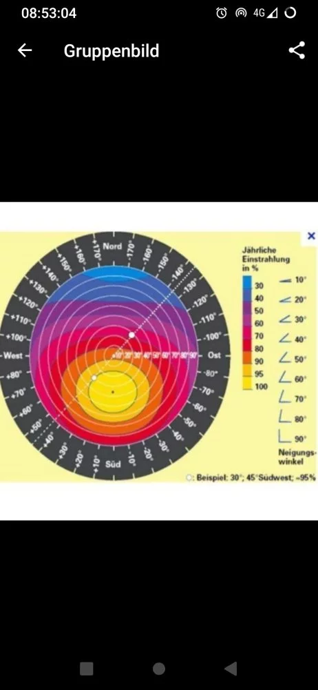

Meine 3 BK hängen Richtung Süden senkrecht
Da ich im Winter die solar benötigen tue
(Weniger Jahres Ausbeute dafür im Winter mehr )
Im Sommer brauche ich nicht so viel solar da ich das auto dort wo anderes lade
Grobe Einschätzung der max ausbeute bei verschieden Winkeln
Als Bild Anhang
