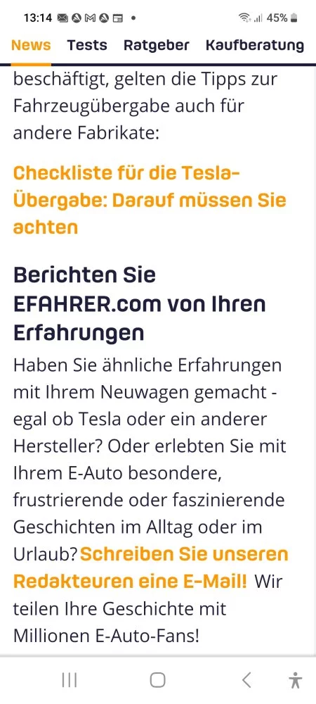

hab heute mal ne Mail mit link hier ins Forum an die Autobild Redaktion geschrieben........
Für diejenigen die nicht den ganzen Artikel lesen wollen. Das ist das Ende des Artikels.
