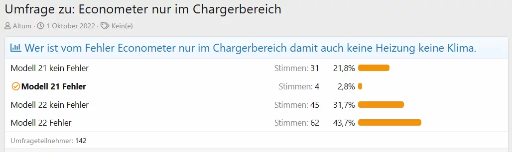

Dann bist du offenbar der 5. im Bunde?
Die Bilder nicht, die Infos schon
