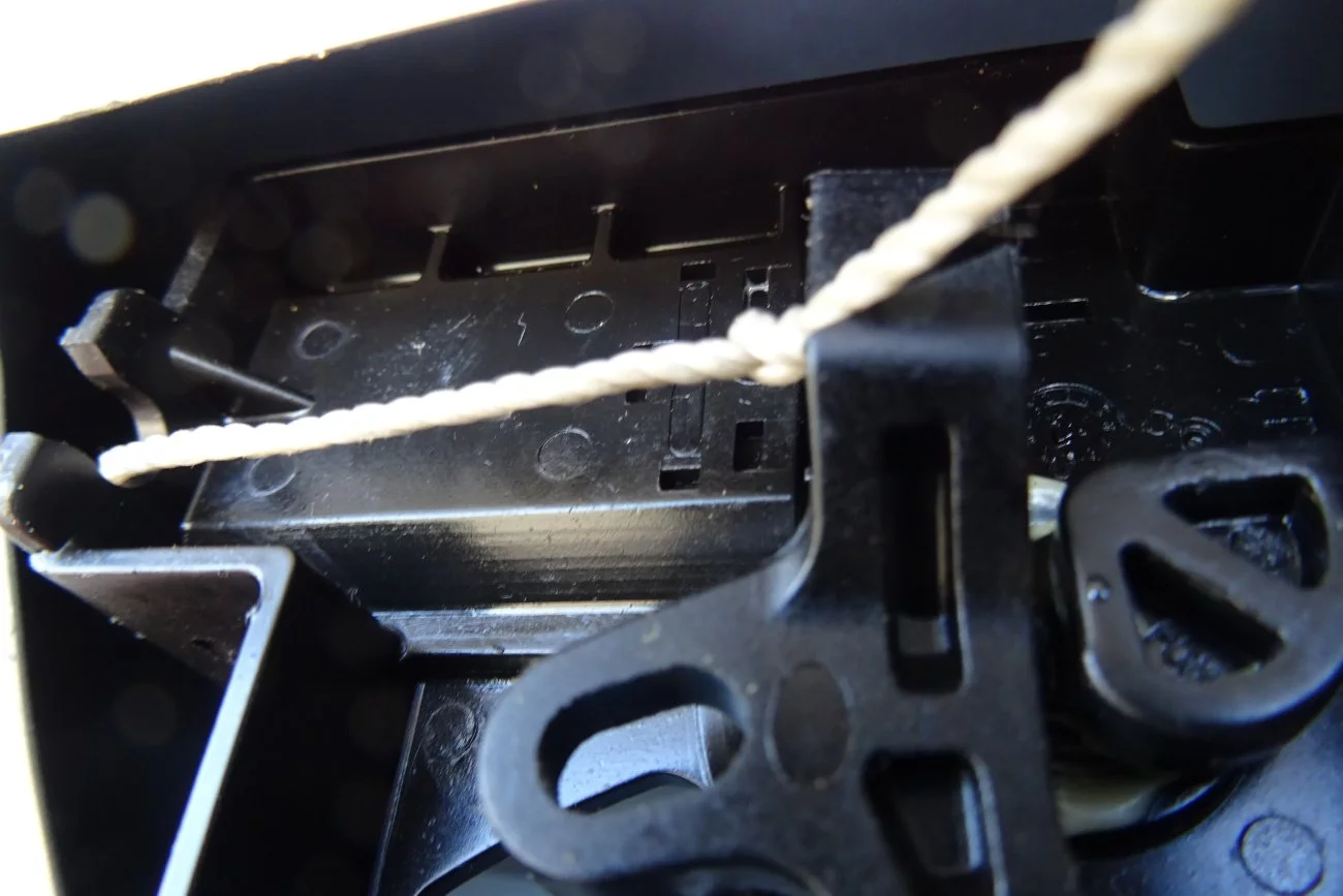

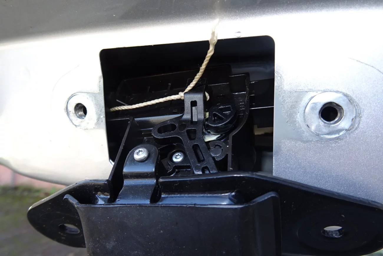

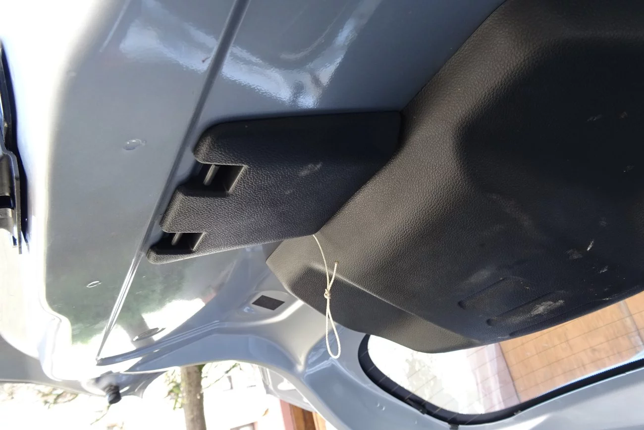

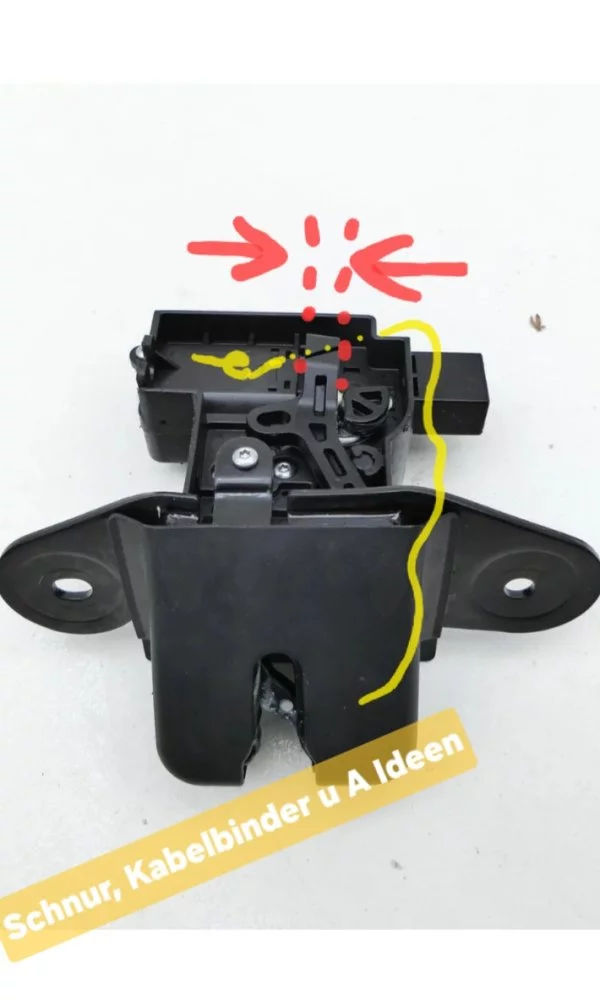

Auf Bitten einer einzelnen Person liefere ich Bilder und Arbeit (wenig). Es sieht wirklich so aus als wäre da schon ein Bowdenzug mitgeplant gewesen. Ich habe ein Schnürchen drangetüddelt und einfach hinter die Abdeckung, die sehr leicht abgeht, gesteckt. So wie die Abdeckung konstruiert ist scheinen die Konstrukteure schon mit einer gewisssen Fehlerquote der Klappenöffnung zu rechnen. Daher ist die Idee von @Spring-zula*161123 sehr gut dem schon vorzubeugen.

Musste das Schloß raus? Verstehe das Bild nicht ganz 🤔
Ja, Schloß ist im rausgezogenen Zustand abgelichtet.

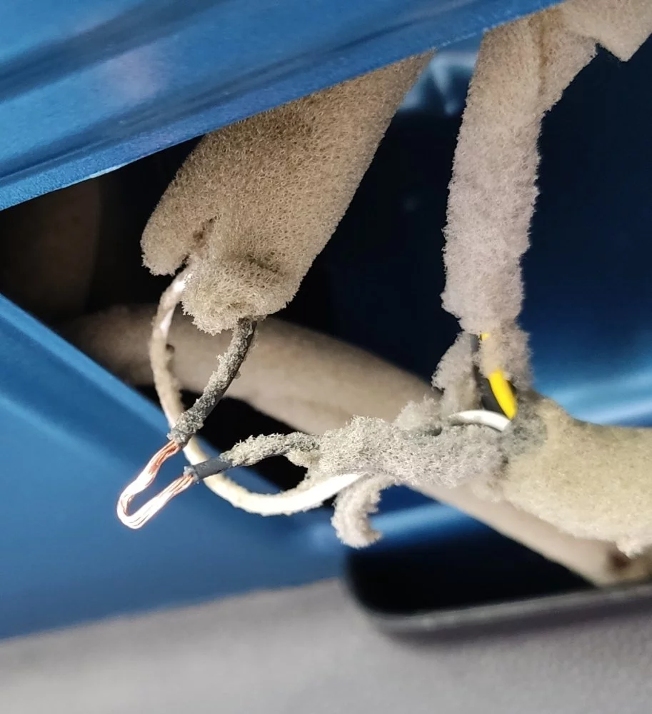

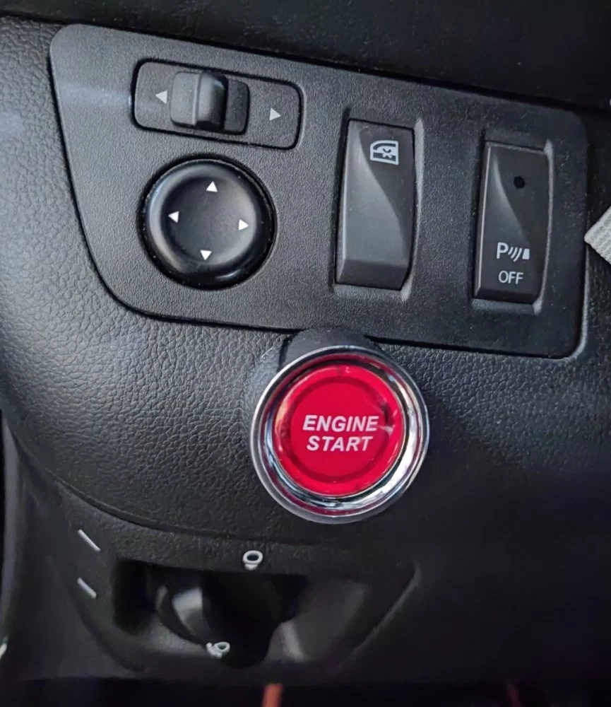

Hier mein Fahrersitz Kofferraum Öffner 🤩 einmal kurz antippen schon geht die Heckklappe wie von Geisterhand auf 😎
Verlängert das Leben des Kofferraum-Drückers, praktisch nicht nur wenn das Ding kaputt gehen sollte.
Habe beide Adern (weiß + schwarz) des Kofferraum Tasters nach vorne gezogen.
Das Kurzschließen über den "Engine Start" 22mm Durchmesser) Taster simuliert das Drücken des Kofferraum Tasters. Das Loch im Spring ging ratzfatz mit einem Stufenbohrer, unten drunter ist die Sicherungsklappe, sodass man sehr leicht dann kommt. Mehr nach links od rechts geht nicht da dahinter so Wölbungen vorhanden sind.
Top gefällt mir. (y)
Würde gerne das blöde Gesicht des Diebs sehen der falls dein Wagen mal gestohlen wird vergeblich versucht den einzuschalten. :ROFLMAO::ROFLMAO::ROFLMAO:
@Spring-high
Kurze Frage, hast du das jetzt mit einer Ader gemacht und den Plus, bzw die Masse von vorne genommen?
Oder hast du die zwei Adern vom Taster an der Kofferraumklappe nach vorne geführt?
...Fahrersitz Kofferraum Öffner 🤩...
Habe beide Adern (weiß + schwarz) des Kofferraum Tasters nach vorne ...

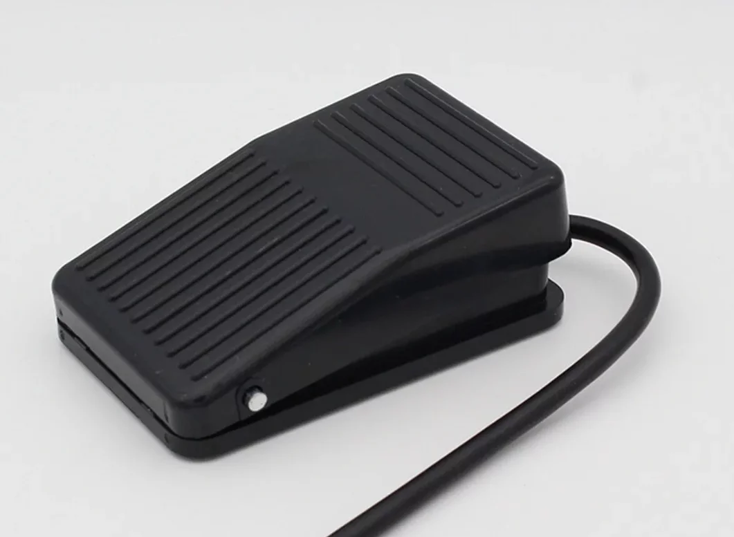

Theoretisch könnte man sogar unter der hinteren Stoßstange einen großen wetterfesten "Fussdrücker" parallel zum orig. Heckklappen Drücker unterbringen und somit die Heckklappe mit dem Fuß öffnen.
So etwas ähnliches wäre es wetterfest

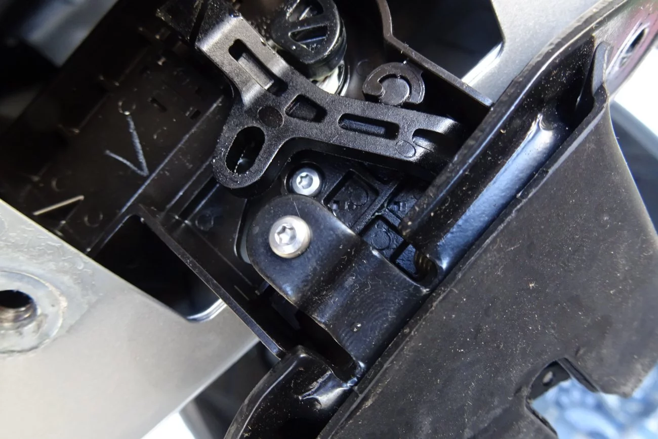

Auf Wunsch "meiner einzelnen Person" wurde hier bereits mit Bilddokumentation Bilder des ausgebauten Schlosskasten zur Optimierung mit nachgerüstet Zugleine für DIY Mann und Frau wunderbar aufgezeigt,
Dafür nochmals Dankeschön🌲
Hallo Alo,
Das Schloss kann mit einem 10er Gabelring oder 3/8 kleine Ratsche in ca...mhhh 18 Sekunden bei geöffneter Heckklappe von JEDEM und Jeder Frau gelöst werden. Das Schloss fällt dabei leicht heraus und ein Anschlusskabel mit Stecker " "verhindert das Verlieren"...Jetzt eine Schnur nur durch DEN Nippel* ziehen, verknoten ...und Zurückbauen.
Gute Sache, oder ?
Dankeschön🌲
*NIPPEL, SOLLTE ÖSE heißen
