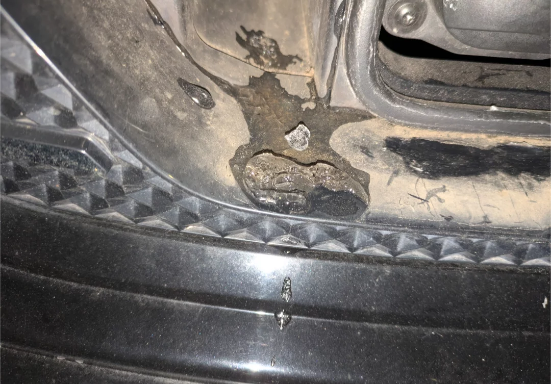

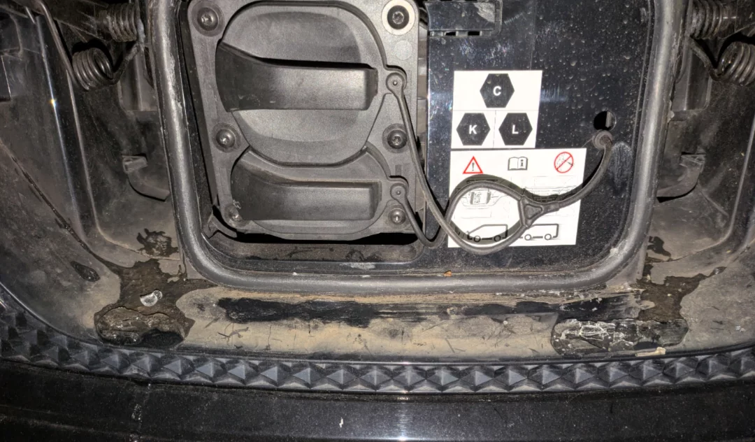

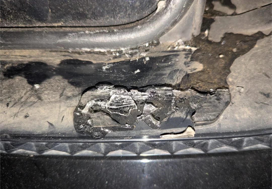

Kein Schnee, kein Regen und dennoch eingefroren.
Harter Schlag von vorne auf die Klappe!
Und die Einsbruchstellen analysiert:
Eis im Spalt links und rechts und hinterschnittig um den Spalt.
(y)Mit dem Wissen, dass sich dort links & rechts unten immer etwas mehr Wasser ansammelt, werd ich da extra Schnecken Heizwendeldraht verlegen, zum schnelleren Verdunsten🐌🐌und oder Ablauflöcher bohren, wie bei Plastikgeschirr/-gedöns im Geschirrspüler, welches stets nachtropft, nachdem es eigentlich trocken sein sollte💦
