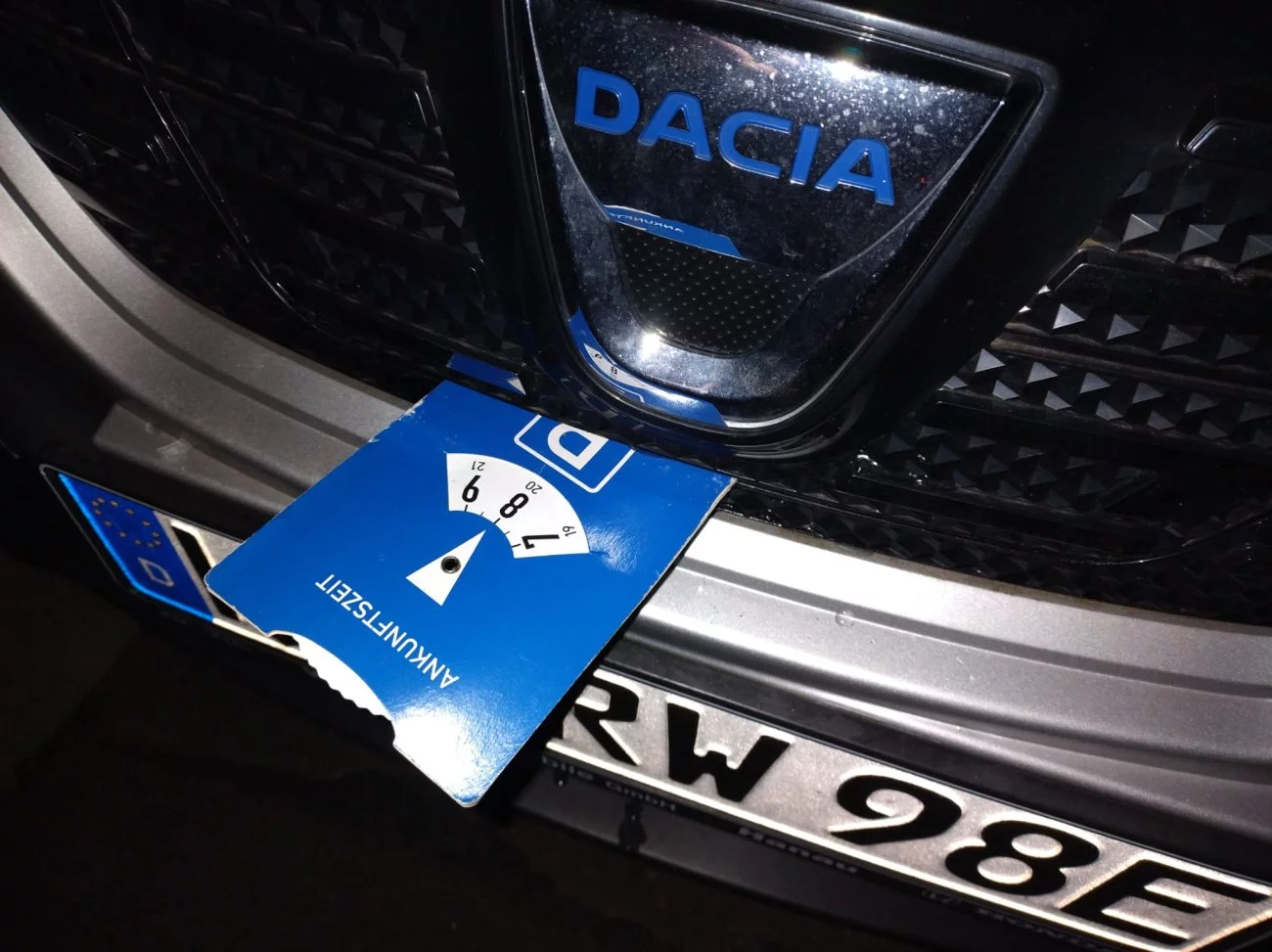

Mich hat es gestern auch wieder erwischt. Wollte bei einem Freund laden - Klappe dicht, auch klopfen und hämmern hat nicht geholfen, kein Fön in Reichweite.
Geholfen hat dann die Parkscheibe, einmal Ritsch Ratsch wie eine Kreditkarte durch den Magnetstreifenleser geswiped und die Klappe ist aufgesprungen:
Ich habe mir jetzt eine Plastikausführung der Scheibe in den Spring gelegt, die Pappversion dürfte dieses Spiel nicht oft mitmachen.
