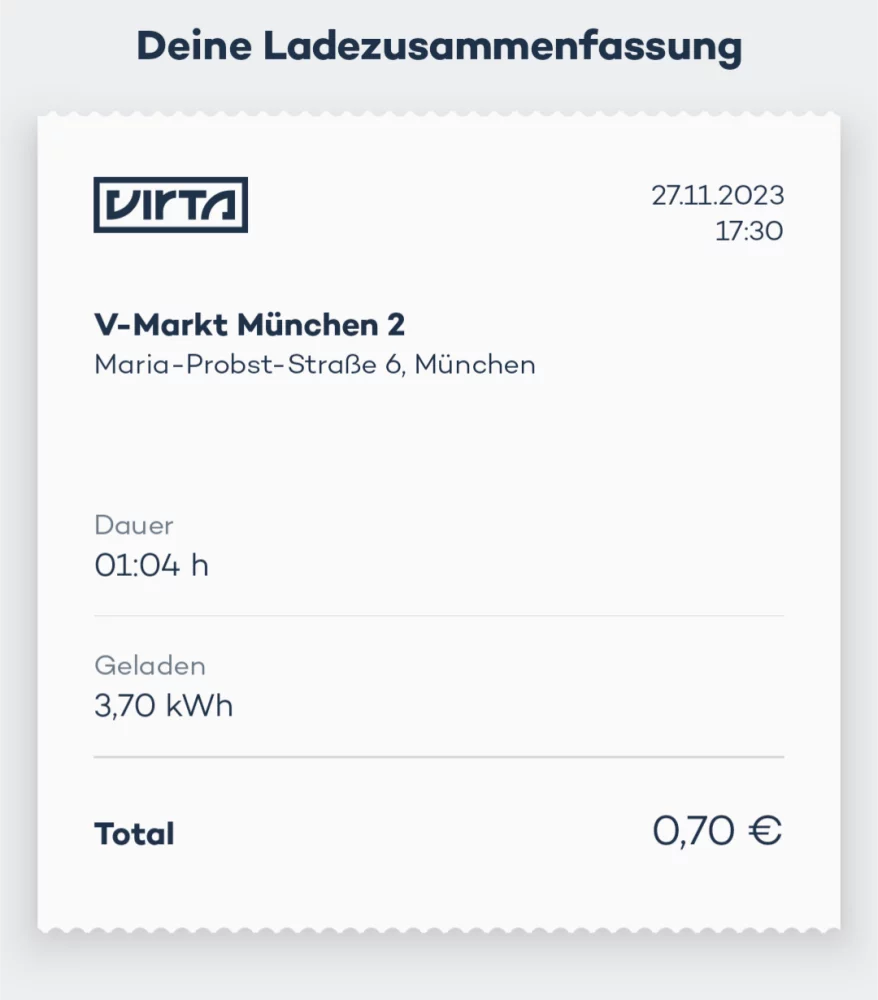

Erstaunlich, dass Du in Peiting so "hohe" Ladeströme schaffst. Hier in MUC komme ich beim V-Markt nicht über 16A. Und ich lade hier regelmäßig an einer der 19 Säulen, die alle 22kW können.(Hier evtl nochmal der Tipp für südbayrische Springfahrer: bei V-Märkten bekommt man den Ladestrom für 19Cent/ kWh, wenn man deren verlinkte App nutzt… da ich dort eh gerne einkaufe und anschließend einen Kaffee trinke, sind die gelegentlichen Aufladungen am Supermarkt recht attraktiv.)

Bei mir aber mit max 3.6 KwhIch fahre üblicherweise im SommerHalbjahr nicht mit ECO, da sich der Spring an unserer PV laben darf.

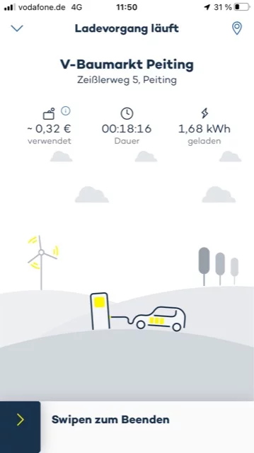

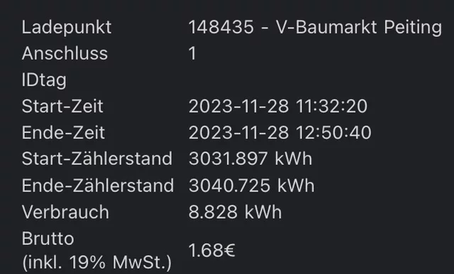

Hey coolIst off-topic, sorry.
Aber an einer der 6 x 22kW-Ladesäulenreihe in Peiting beim Baumarkt konnte ich vorhin mit 6,8kW laden.
Bei 1,5h-Einkauf (inkl Kaffee) ist das nicht verkehrt.
Ich schätze mal Ihr habt andere Säulen in Peiting als hier in MUC.Ist off-topic, sorry.

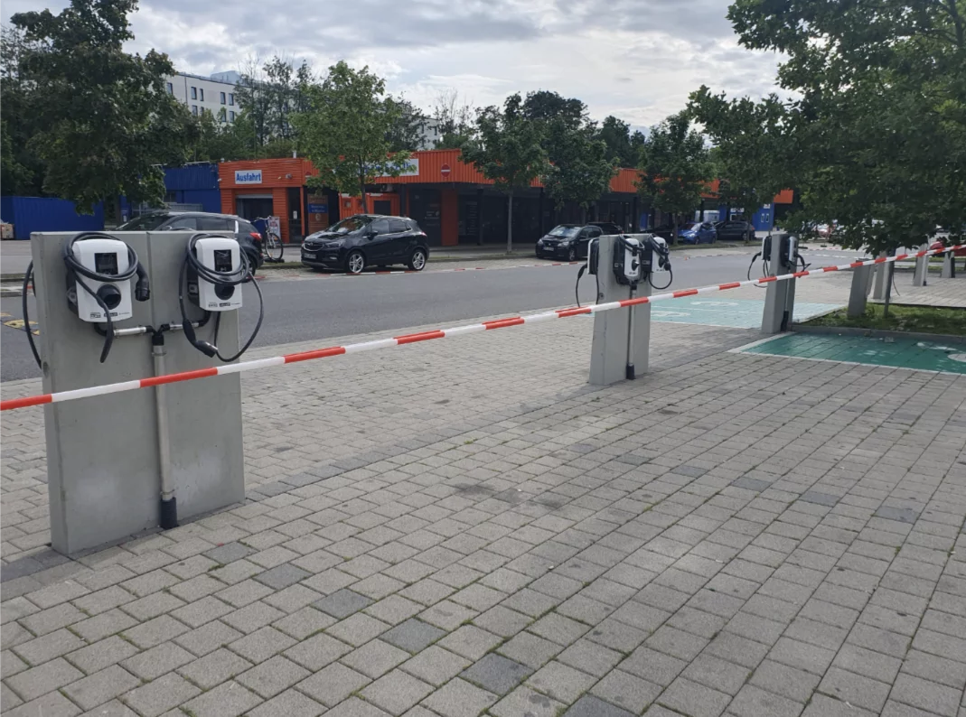

Ja, sie sehen genauso aus.Ich schätze mal Ihr habt andere Säulen in Peiting als hier in MUC.
Ist bei Euch auch das Ladekabel fest mit der Säule verbunden?
Sieht hier so aus:
Also an meinem Spring liegt es nicht, denke ich. Alle, die einphasig laden, ziehen hier nur 3,6kW. Andere BEV's, die 3-phasig laden können, ziehen meist ca. 11kW.Ja, sie sehen genauso aus.
Und in München habt Ihr ja auch 22kW-Säulen… merkwürdig.
