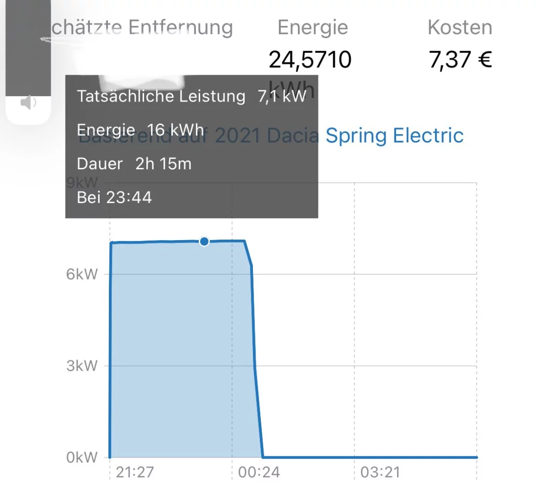

Ich habe an einer 22kw Säule auch schon mit fast 7 kw geladen..
Also, an 22Kw säulen kann man auch dauerhaft mit 7,1 laden :)
