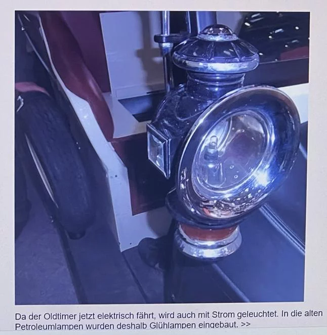

Ich sehe das ähnlich.
Außerdem KANN man das separate Aufblendlicht im Spring bestimmt auch als "Arbeitsbeleuchtung" betrachten, die ja auch separat angeschaltet werden muss:cool:
DAS waren noch Zeiten:

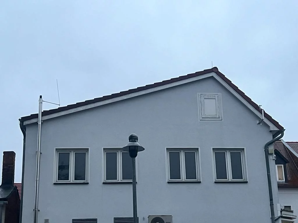

Folgendes & unscheinbares Bild erklärt bestimmt so einiges..
Ich weis nicht, ob der Bezirksschornsteinfegermeister, die Baubehörde und/oder der Bauherr selbst eine extra Blitzschutzanlage verlangen..
Aber mir sagt das gelegentlich arbeitende🧠das das doch leitfähiger Edelstahl ist🤯
Sei es drum. Alles erfüllt sicher seinen Zweck.
Oder viel hilft viel? Egal: Leben und leben lassen:
Danke für den Hinweis! Aber die haben auch keine ABE und kosten um die 100€ pro Paar. Damit sind sie für mich aus dem Rennen.... 🤷‍♂️
. . . . wenn ein Blitzschutz Management am Haus vorhanden, muss das VA Rauchrohr leider mit eingebunden werden 😃
So hat jeder was verdient ,, is Deutschland halt “
+im Fundament verankert und unten auch nochmal extra geerdet?
Okay, doppelt hält besser⚡⚡

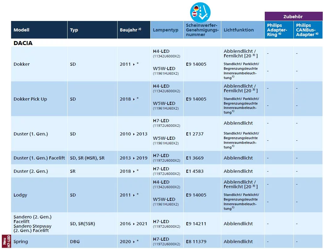

hier die komplette Daciaseite mit Spaltenüberschriften:
diese voll legalen LED Leuchtmittel, Philips H7 Ultinon Pro6000 HL ist das beste offizielle Nachrüst- Gadget seit es LED- Technik am Kfz zum Nachrüsten gibt:
der Hersteller wirbt mit +230% helleres Licht. Meiner Meinung nach ist das subjektiv nicht mehr zu toppen. Hoffe, daß ich mich klar ausgedrückt habe.
Der Austausch oder Einbau sollte am Besten bei voll nauf die Fahrbah´n gerichtete Reklektoreinstellung erfolgen, d.h. auf Stufe 3 verstellen:
dadurch hat die vergrößerte Zylinderform mit Lüftergehäuse etwas Spiel/ Spalt, um den originalen Verschlußdeckel des Scheinwerfer in den Bajonettverschlußß staubdicht zu arretieren.
TIP: Vor dem ersten Öffnen: mit z.B. weißer Farbmarkierung/ "Edding 750" haltbar kennzeichnen...
erspart diese leidige, oft beschriebene Fummelei...
Leider ist im originalen Verschlußdeckel eine Kante im Innendurchmesser erkennbar, dort würde /wird sich das Lüftergehäuse auch anstellen/ berühren- und den mechanisch obersten Lichtpunkt zur Einstellung der beiden Scheinwerfer einschränken...oder diese Kanten von 3 Uhr bis 21 Uhr geschickt handwerklich begradigen...Handwerker-Tip
