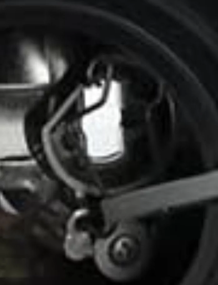

Das würde ich nochmals fotografieren. Schwierig zu erkennen, vermutlich auch für den Händler.
Ich mach morgen mal ein Foto vom H1-Lampensockel bzw. Aufnahmesockel H1- für Fernlicht-LED-Leuchtmittel ⚠️: Nicht zugelassen❗️Aber Sonnenhell🤩
Heute morgen beim Motorhaube aufmachen(um H1-Gegenstück zu fotografieren) fiel mir ein, dass ich ja den rumänischen Frunk hab.. also anstatt ca. 10min. für Aus & Wiedereinbau zu verwenden, hab ich circa nur ne Stunde gesucht, um halbwegs brauchbares Bildmaterial eines H1-Leuchtmittel-Gegenstück zu finden.. quasi H1-Scheinwerfer innen/von hinten H1 Lamp Backside etc.:
Ist vom Fiat Ducato. Die Aufnahme ist aber passig zu unserem Spring, Dong Feng oder Renault K-ZE😴
