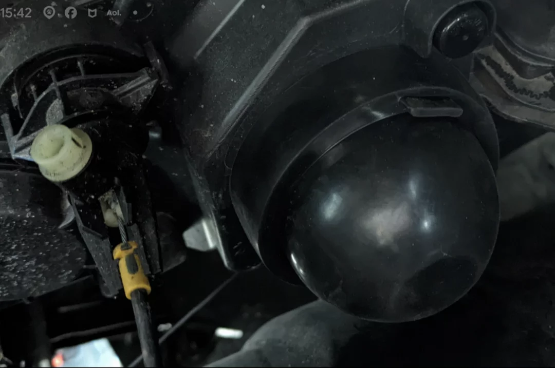

Versuch erstmal innen die Reichweitenregulierung ganz nach unten zu drehen, dann könntest du den Deckel wieder rauf bekommen.Ich habe soeben versucht die Philips Leds H7 in meinen brandneuen Spring Extreme einzubauen - passt nicht, der Deckel geht überhaupt nicht mehr drauf. Die Lampenöffnung ist so weit aus der Mitte raus, dass der Kühlkörper am unteren Rand des Scheinwerfergehäuses anliegt wo der Deckel draufkommt.
