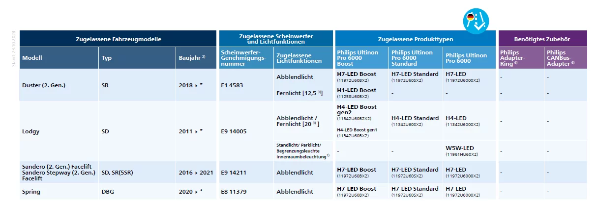

Nach der neuesten Kompatibilitätsliste (Stand 23.10.24) sind jetzt auch die "Standard" für den Spring zugelassen:
und die gibt es schon für 67,49€ bei ebay
Bestellnr. mit -60SX2

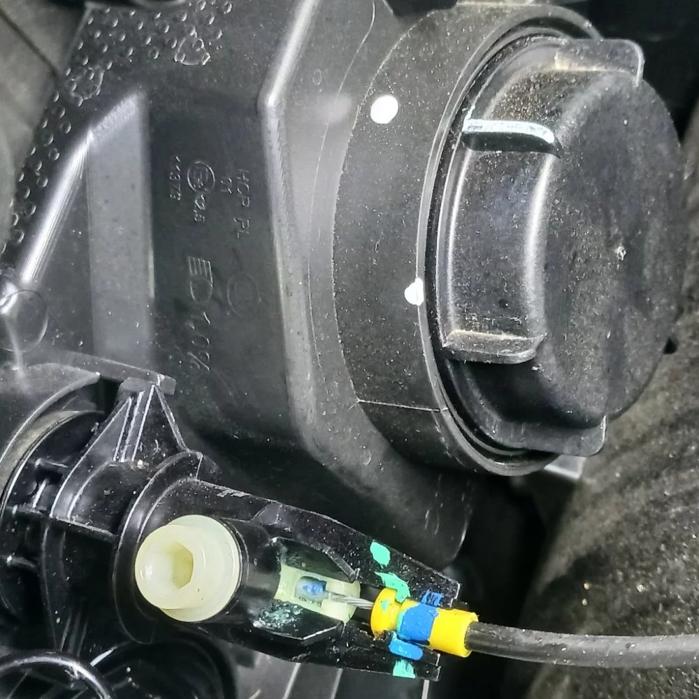

Abblendlicht mit zulässigem LED Leuchtmittel...
DIY erforderlich ,da ein Bereich des LED Lüftergehäuse unterschiedlich nahe oder leider direkt im aufgeschraubten Deckel das Geräusch als Körperschall in den Scheinwerfer lautstark übertragen kann: im Bild 1 hatte ich den Bereich oder Radius mit weisser Farbe markiert und damit auf die nachzubearbeitende Stelle im Schraubdeckel sichtbar zumachen...Viel Erfolg
