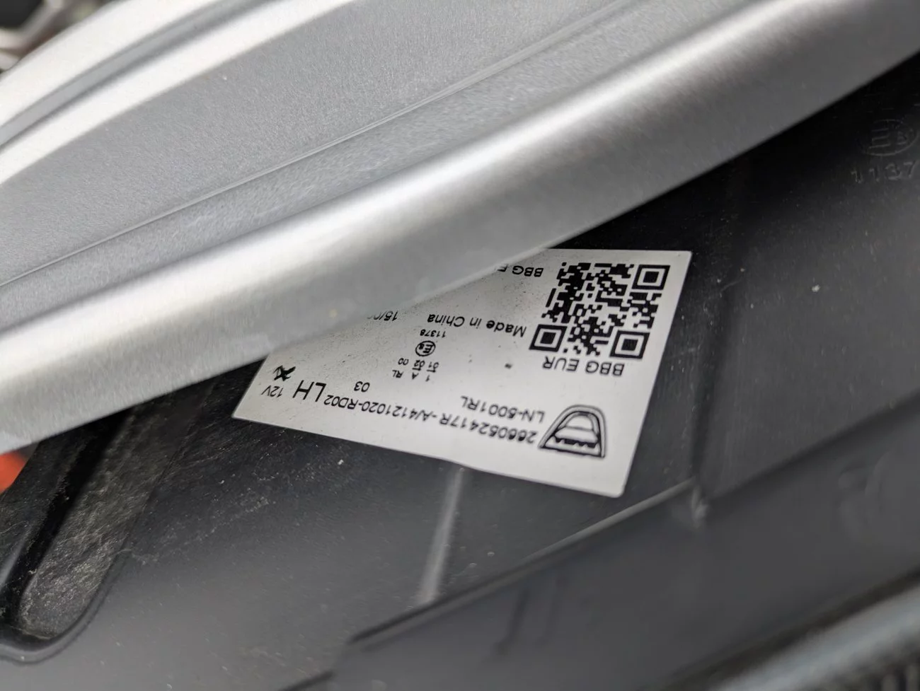

Kann es sein,das meine Scheinwerfer eine 78 am Ende der e Nummer haben?
Kann das Foto leider nicht einfügen. Heute Abend Mal testen wie hell die boost im Unterschied sind. Der Einbau war relativ einfach

Da hast du vermutlich den Aufkleber des Tagfahrlichts erwischt. Irgendwo seitlich an Gehäuse, etwa da wo die Birne reinkommt, ist die Nummer ins Plastik eingeprägt. Ich habe bisher nur Springs mit der richtigen Nummer gesehen.

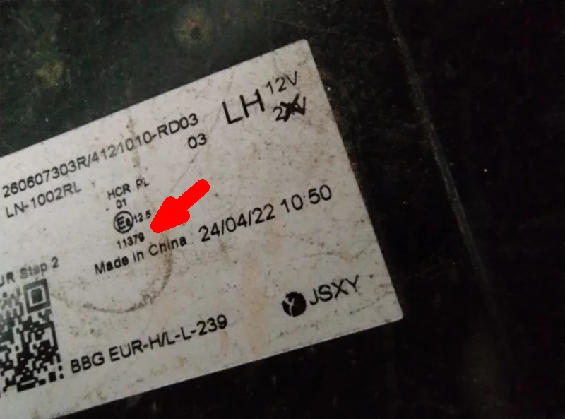

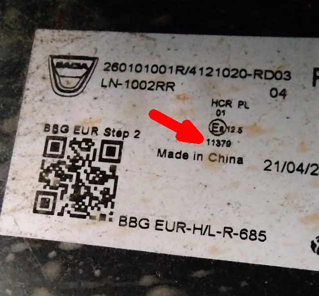

Ich war eben noch mal am Auto und bin mit der Handykamera mit Makroobjektiv unter die Motorhaube gekraucht, das ist wirklich eine Zucht. Die richtigen Aufkleber sind tatsächlich unter den Tagfahrleuchten.
Die 11379 ist dann noch mal extra klein, aber eindeutig zu erkennen. Links und rechts hat jeweils einen eigenen Aufkleber. Vielleicht mache ich mir die Mühe und wiederhole die Aufnahmen mit einem Schnippel Zollstock, damit man die Größenverhältnisse sieht.

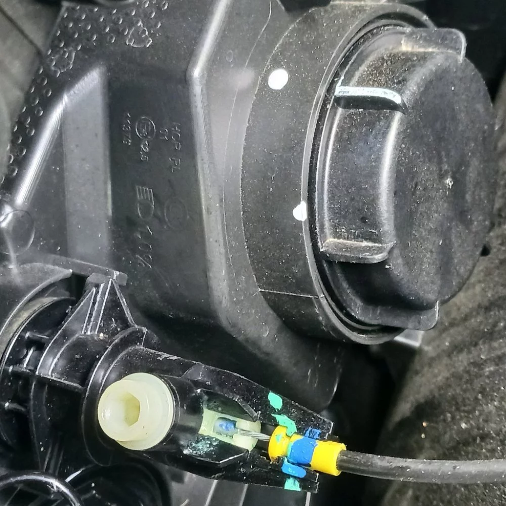

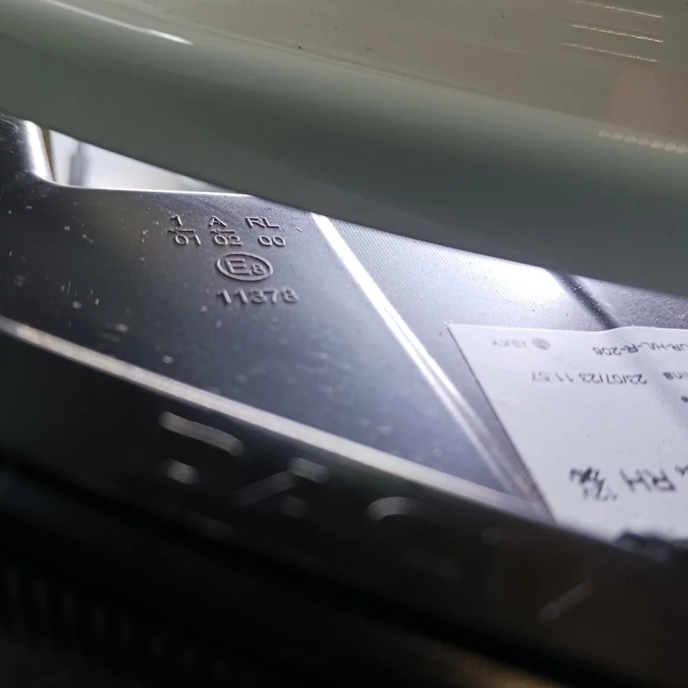

Aufkleber am "Ersatzteil", z.B. Leuchteneinheit ist für die Aftersales Ersatzbeschaffung wichtig, lösen sich nach einiger Zeit üblicherweise auf und...sind weg.
Die Prüfzeichen zur Erkennung und Zuordnung JEDER Leuchteneinheit, einzeln oder mehrere zusammengefasst, finden sich, falls zulässig in unserem Geltungsbereich -D- , immer irgendwo eingeprägt auf dem Gehäuse plus Streuscheibe wieder...
Guckst Du 🔍...passt ✅
Tagfahrleuchte RL in Verbindung mit "Blinker" u Begrenzungsleuchte.

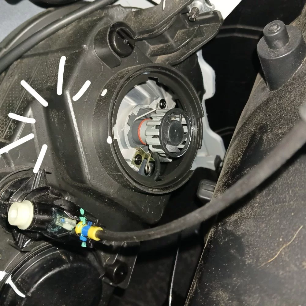

Nach dem Ersetzen dieser originalen Wolfram Glühwendel Leuchtmittel gibt's für den Dacia Spring Fahrer:in einen echten Fahrsicherheitsgewinn bei der Fahrbahnausleuchtung.
Die Kontrolle der Einstellung nach jedem Hauptscheinwerger- Leuchtmittelaustausch/ Umbau ist leider erforderlich, angemessen auf Grund der Fertigungstoleranzen im SW- Gehäuse mit beweglichen Reflektorensystemen.
Viel Erfolg🌲
