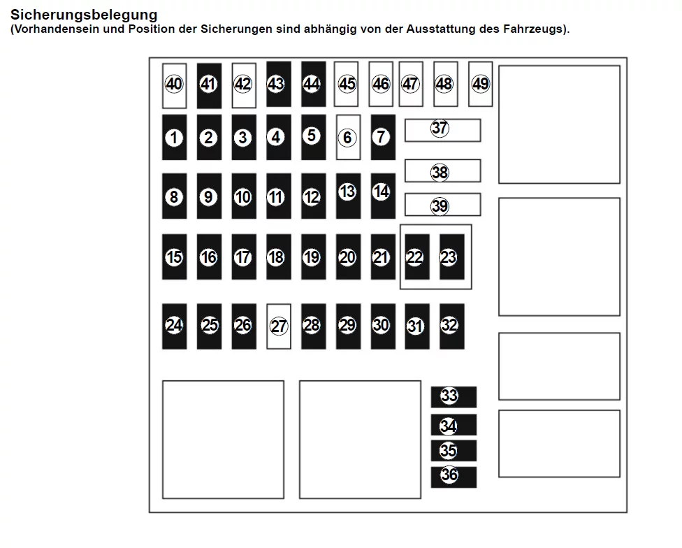

Sicherungsbelegung

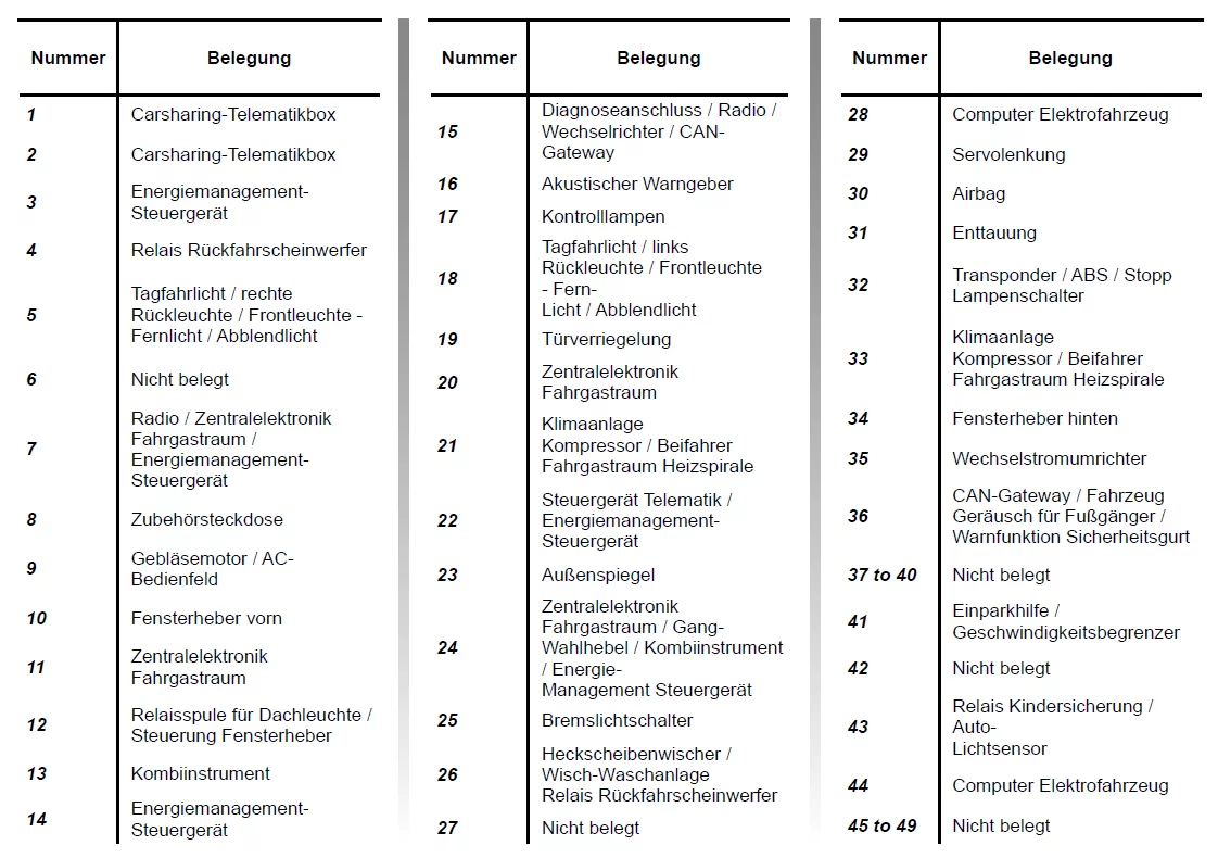

Hier Auszüge aus dem Bordbuch 2020, etwas übersichtlicher, aber auch nicht optimal.
Es scheint bei späteren Baujahren keine Änderungen gegeben zu haben.

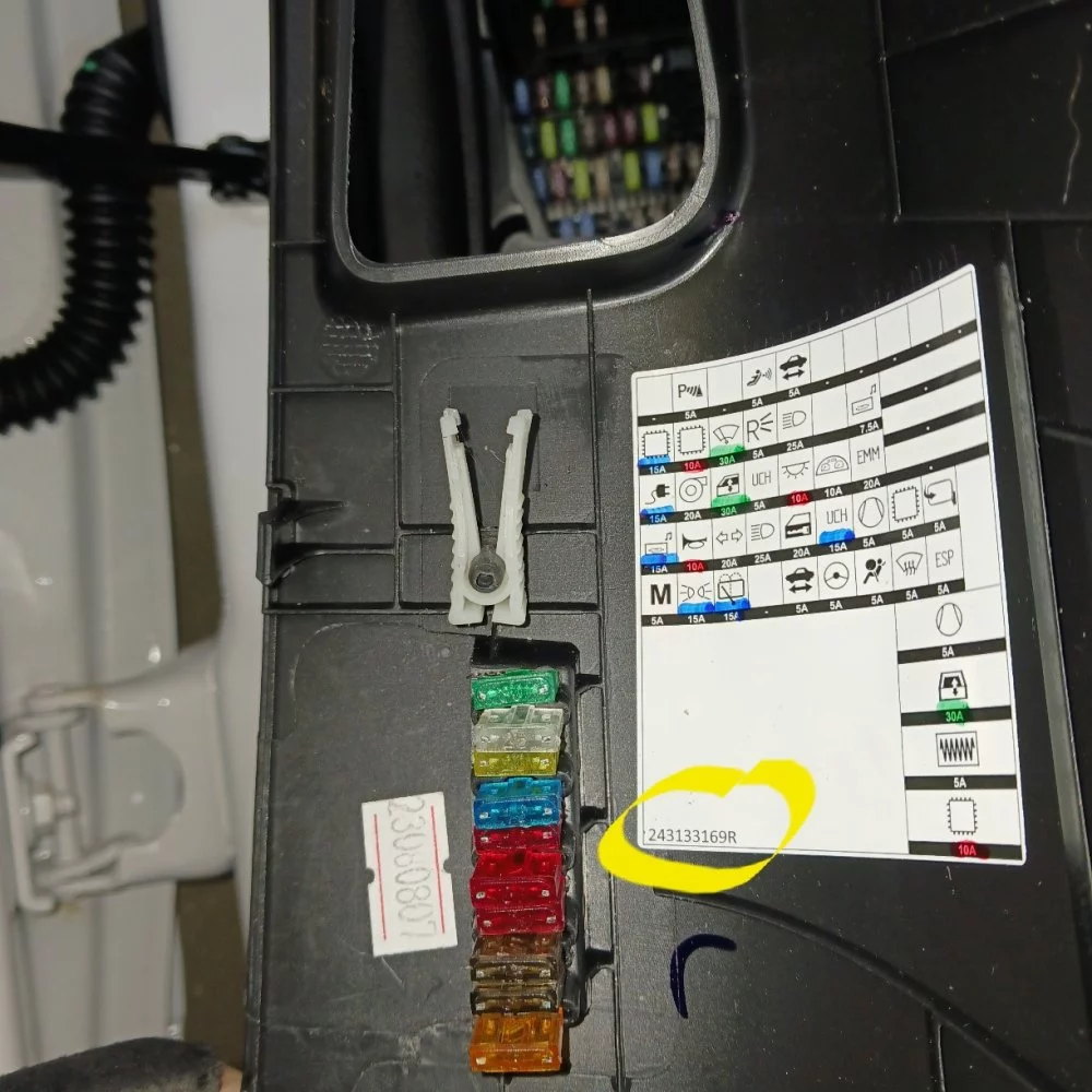

Bitte beachten, falls kleinste Änderungen zum Tragen kommen, werden diese, wenn sorgfältig deklariert, auf dem Aufkleber in der Kunststoffabdeckung, links Unten mitangegeben.
Die zugehörige Legende im Handbuch mit Zeitpunkt der Drucklegung zum Baujahr des Fahrzeuges kann ggf. zur vollständigen Verwirrung führen...oder eben auch NICHT:
*Falls geändertes Zubehör verbaut wurde z.B. im Zuge der "Evolution der Steuergeräte" ...Airbag, Bremsassistent o.a. Sollte dabei ein genaues Augenmerk verwendet werden. Die Bilder und Docus sollten wir mal gegenchecken...🔍

Die Durchforstung verschiedener Auflagen der Bedienungsanleitung hat zur "Enttauung" keine Erleuchtung gebracht.
Interessant fand ich die wechselnden Angaben zum HV Bereich, mal 240V, mal 260V, mal 262,8V

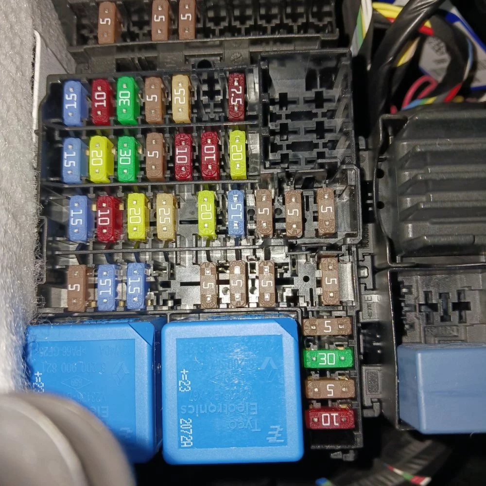

Das ist bei mir die Sicherung für die Nebelschlussleuchte.
Das wäre dann die Nr. 5 in der Auflistung, zuständig auch für rechts Tagfahrlicht, Abblend-/Fernlicht und Rücklicht. Läge das Problem mit der NSL an der Sicherung, wäre die komplette rechte Seite unbeleuchtet.
Darauf habe ich dann gar nicht mehr geachtet. Sicherung raus Nebelschlussleuchte aus.
Beim einschalten ging die gelbe Kontrolleuchte kurz an und gleich wieder aus.
Sicherung wieder rein Nsl geht wieder.
Das war hier doch die Frage.
Damit ist für mich die Frage der Sicherung geklärt.
Ich habe nie geglaubt dass eine Sicherung durchgebrannt ist, habe ich schon gesagt.
Es ging nur darum die zuständige Sammelsicherung zu finden. Und ob, in welchem
Steuergerät das SSR sich befindet.
Dann wäre interessant zu wissen, was an der Sicherung Nr. 18 (Lichter linke Seite) noch mit abgesichert ist.
Wow, und da blickst Du durch? Scandinavian running lights....da habe ich keine Vorstellung zu! Second fitting alarm? Da könnte man sich ja tagelang mit beschäftigen und danach läuft das Auto nicht mehr. Spannend!
Nr. 14 läuft wahrscheinlich unter aktive Sterbehilfe?
Das wären lauter spannende Punkte, leider mit dem Risiko, daß danach etwas nicht mehr so geht wie man will.
Wenn Nr. 14 die Fahrt in die Schweiz erübrigt--jeder wie er will... Ich fahre lieber durch die Schweiz in das Land dahinter. Da sind die Straßen schlechter aber die Preise besser.
