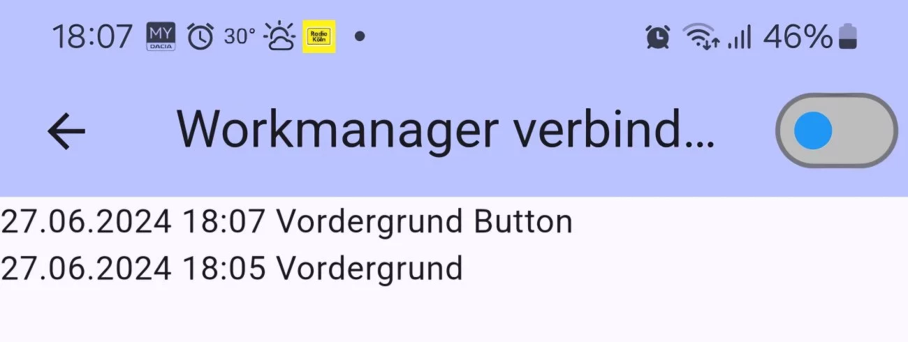

Es gibt eine neue Version, die 014. Ich bin gespannt was unter Infos bei Euch stehen wird. Es gibt informationen zu den ausgeführten Tasks, ob sie im Vordergrund oder Hintergrund-Modus ausgeführt werden.Bei mir wird alles im Vordergrundmodus ausgeführt, auch wenn das Mobile schläft. Wie mag das bei Euch sein?
Der bringt aber komische Texte, ich wollte das Laden wieder starten, erst nach aktualisieren hat er die zweite Meldung gebracht. Das Laden wurde immer noch nicht gestartet.
Vordergrund Button: Du hast den refresh-Button betätigt. Der Vordergrund: wurde beim starten des Programmes gestartet. Dann gibt es noch Vordergrund Timer, Hintergrund Timer, Hintergrund WM. Den Sofort-Button überprüfe ich gleich. War der Schwellwert auch über dem Akku Wert?
