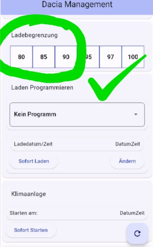

So Ihr Lieben,
LG Godehard

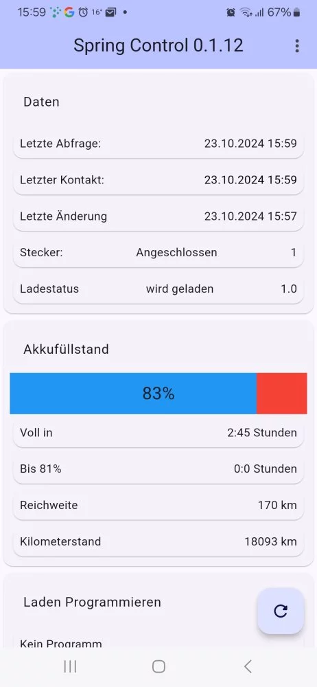

@Spring-zula*161123 Frage: Was erscheint im Home-Screen unter dem Punkt Akkufüllstand unter dem Punkt Voll in. Dort steht Bis XX Was steht bei Dir statt der xx?
Ist das immer der Fall oder nur einmal? Du kannst auch einen Wert anwählen, dann sollte es funktionieren.

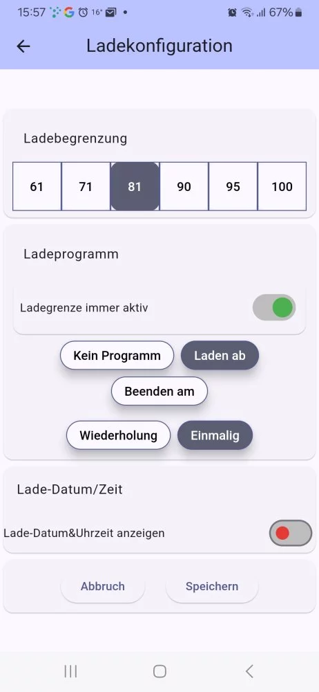

Mit Sofort Laden gestartet, leider läd er drüber hinaus, eigentlich sollte bei 80% Ende sein.

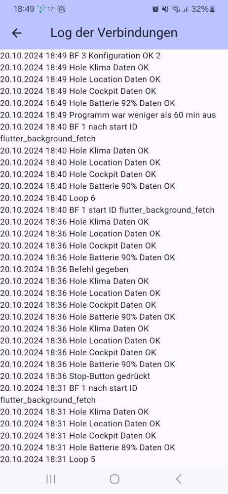

So gerade nochmal geschaut, nach betätigen des Stop Buttons um 18:36 Uhr , wurde der Stop nicht ausgeführt. Habe dann um 18:49 die Spannung mit dem Shelly weggeschaltet.
Kann es sein, das er nicht abgeschaltet hat, weil ich den Switch Ladegrenze immer aktiv abgeschaltet hatte?
Dann ist der sowohl für das Starten beim Aufruf der App mit angeschlossen Spring als auch für das Stoppen zuständig.
@Don Spring Ja, Du hast da ein Problem gefunden. Ich werde das ändern. Das "Sofort laden" wird dann als Programm anerkannt werden und somit auch stoppen. ist mir bis jetzt nicht aufgefallen da bei mir der Schalter immer an ist:ROFLMAO:
Problem gefunden und behoben. leider kann ich keine Android-App mehr machen. Meine IDE wirft Fehler. IOS ist ok:mad:🤬😤

Die neue Version 0.1.12 ist da. Ich hab endlich den Schalter beim Lade-Formular eingebaut um Uhrzeit/Datum zu verbergen.
Ich habe auch etwas in Bezug auf Abruf/Ausführung geändert. Ich hoffe das die Änderungen jetzt etwas zeitnäher sind. Mal schaun ob das was bringt.

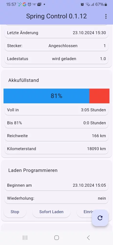

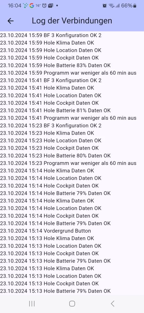

So jetzt wird es strange, heute den Kleinen von von 12:00 bis jetzt geladen.
Er sollte bei 81% beenden, das Smartphone hatte ich von 15:30 bis jetzt an, App lief.
Trotzdem wurde das Laden bis jetzt nich beendet.
EDIT: das Stopen der Ladung hat gerade korrekt funktioniert.
