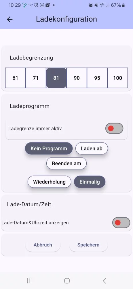

Kann es möglich sein das wenn man den Schalter Ladegrenze deaktivieren ausschaltet, von der App gleichzeitig auch ein Stop Befehl gesendet werden müsste?
Oder ist deine Philosophie eine andere.

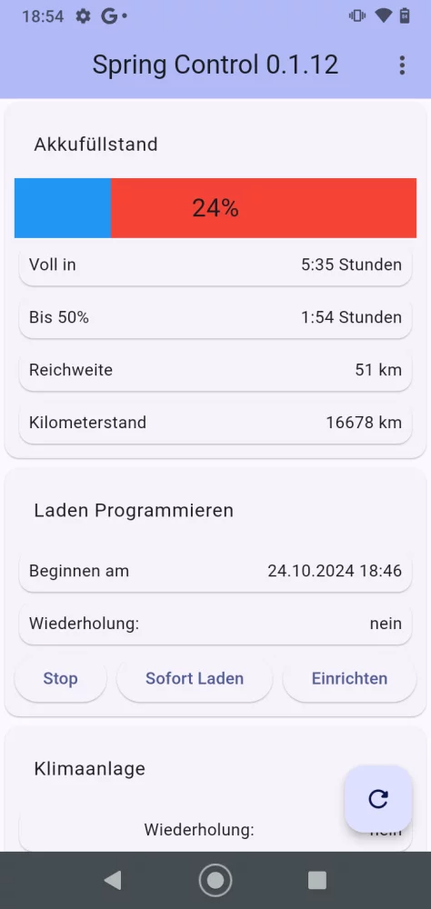

Da ist mir noch was aufgefallen, wenn man dann Sofort Laden drückt, dann sieht man in der Shelly App, das er fast unverzüglich (ca. 6s) anfängt zu laden.
In seiner App wird aber selbst nach 2 Minuten immer noch kein Laden angezeigt.
Fehler oder Problem des DACIA-SERVERs?
Ich wechdrl natürlich immer zwischen den Apps Chrome, Shelly und Spring-Control per App-Manager, falls das ein Problem macht zwecks Aktualisierung deiner App.
EDIT:
Jetzt schon 7 Minuten nach Start
@Don Spring Der Schalter ist: "Ladegrenze immer Aktiv" Ist er eingeschaltet, dann überwacht er immer. Auch wenn er nicht selbst den Ladevorgang gestartet hat
Ist der Schalter ausgeschaltet, dann überwacht er das Laden nur dann, wenn der Vorgang vom programm selbst ausgelöst wurde Das kann entweder durch den "Sofort Laden" Button geschehen oder durch das Programmieren des Ladevorganges.
Hast Du eventuell den Button falsch Interpretiert? Er heißt nicht "Ladegrenze deaktivieren" sondern "Ladegrenze immer Aktiv":)
Es wird das angezeigt was der Dacia-Server zurückgibt. Vermutlich dauert es etwas bis der Server Upgedatet wird. Ich frage jetzt zweimal hintereinander ab nachdem eine Aktion erfolgt ist. Das große Problem: Ich kann kein Delay machen zwischen dem Befehl geben und dem Abfragen. Das funktioniert nicht wenn die App im Background ist. Ich muß da noch einen Unterschied machen ob Background oder nicht. Soll heißen: Wenn die App nicht im Background ist, dann kann nach dem Befehl-Absetzen ein delay gemacht werden. Das werde ich einbauen.
